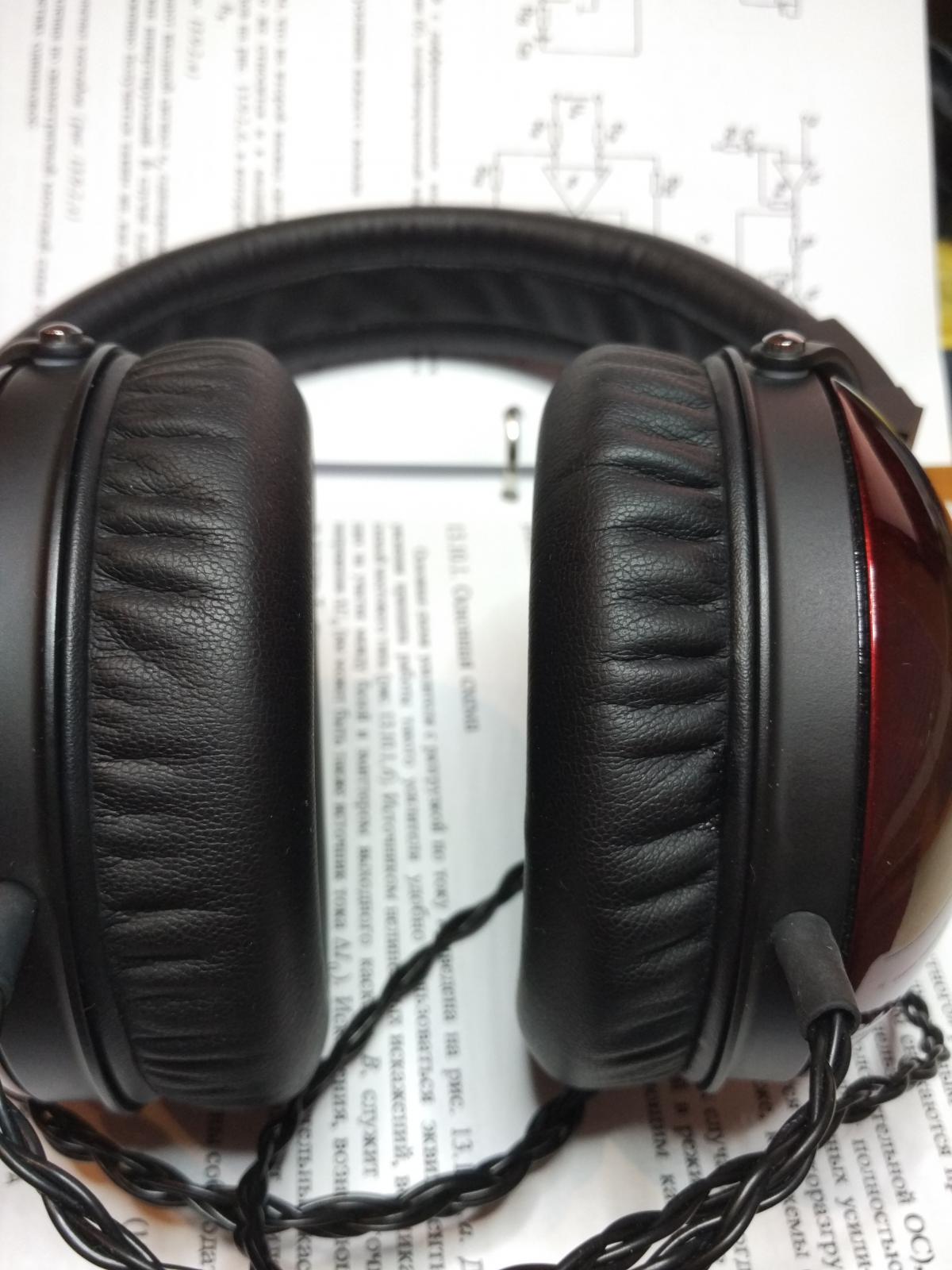

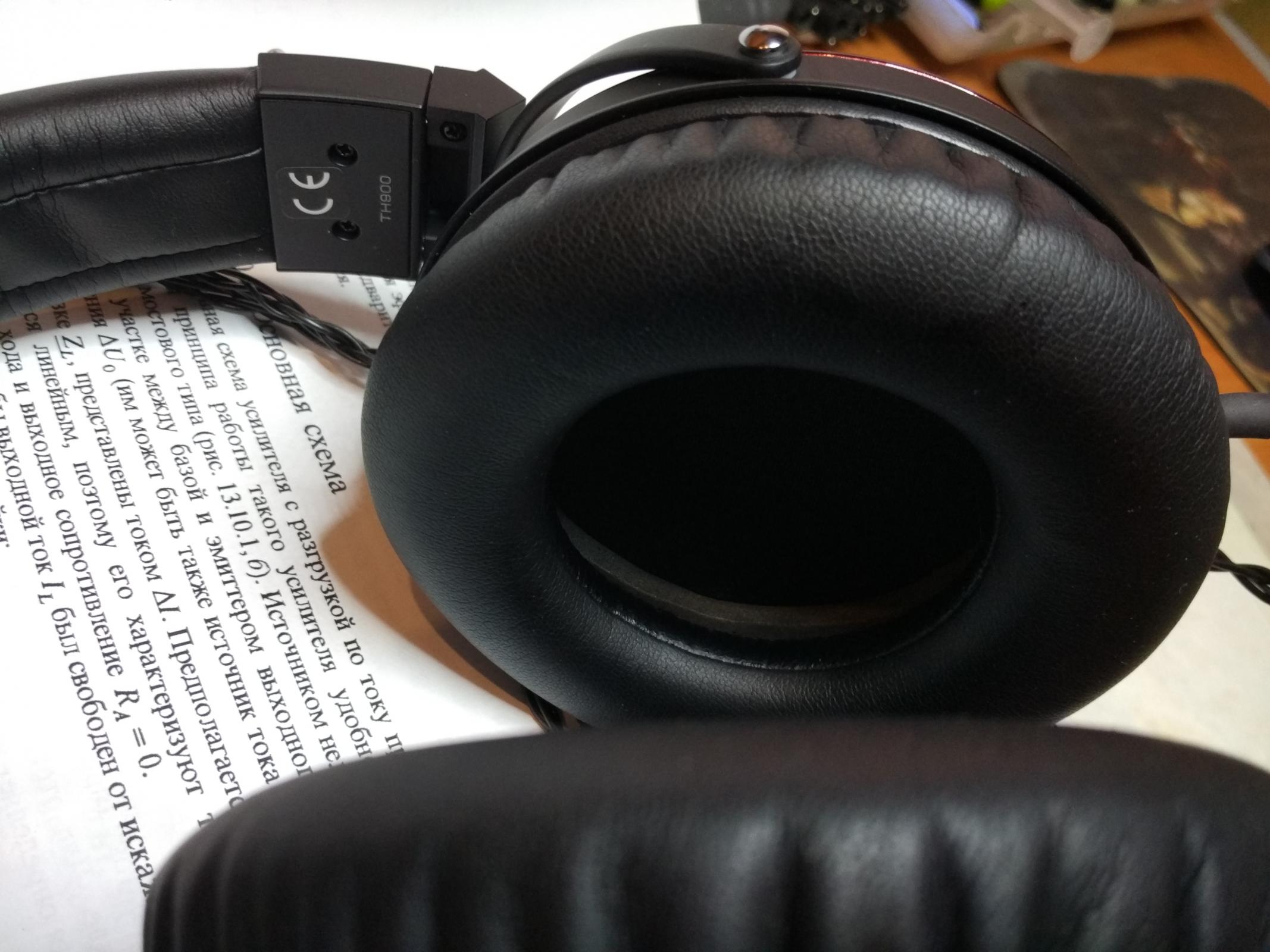

Здравствуйте. Сегодня, на 2,5 году использования моих Fostex TH900, случилось несчастье - выкрошились местами амбушюры. И это я страшно аккуратен был с ними. И похоже это в местах соприкасания со стойкой. Подскажите, пожалуйста, где их можно купить?
Изменено пользователем vityocs
Я слышал о том, что от Денонов 2000, 5000, 7000 подходят. Так ли это, и повлияет замена такая на звук?
Спасибо. А на ..., к примеру, есть и из кожи за 4000 т.р.(США) и китайские по 1500 т.р..

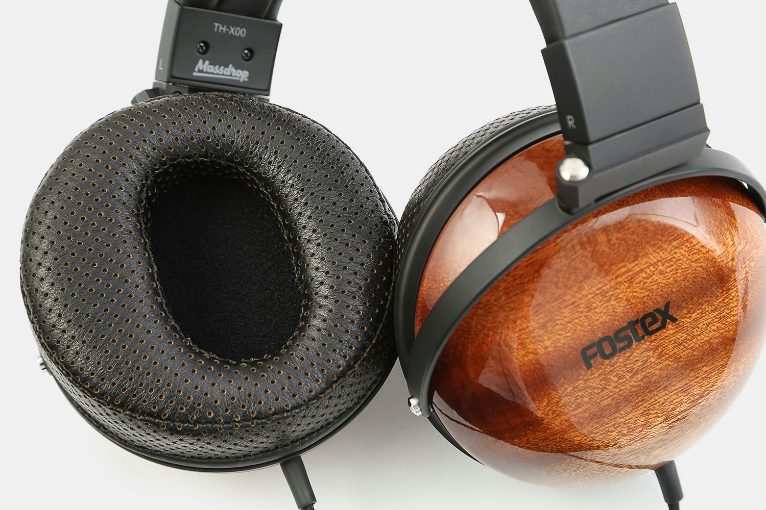

Лучшее, что есть на сегодня:
ZMF Ori Pads - очень мягкие и глубокие, как от Audeze, мне нравятся даже больше лоутоновских.
Также рекомендую купить накладку на оголовье ZMF Pilot Pad, с ней гораздо удобнее сидят.
И DEKONI Elite Pads, особенно Fenestrated Sheepskin (перфорированная кожа).

А Dekoni Audio, то же из овчины, то же по 60 баков и соразмерны оригиналам. Как они, интересно?
Хорошие.
Не перфорированные практически идентичны лоутоновским.
Немного менее глубокие и чуть более жесткие, чем ZMF.

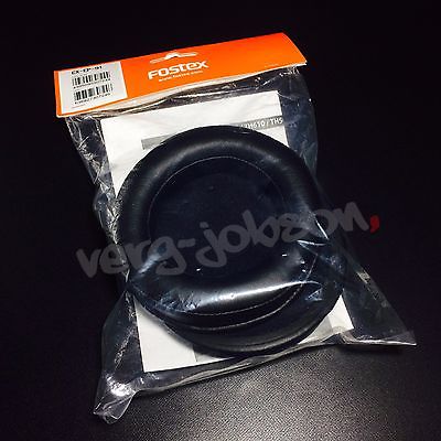

Возьмите оригинальные.

Замена амбушюров (изменение их формы, размеров и материала) ведёт к изменению "акустической камеры", формируемой и амбушюрами в том числе. Это изменение влечет за собой изменения в АЧХ наушников, одной из важнейших характеристик, формирующих характер звучания наушников.
Как именно будут восприниматься эти изменения с уверенностью сказать сложно, в каждом конкретном случае это будет зависеть и от наших предпочтений, и от характера звучания всей системы в целом.
Если Вас полностью устраивало звучание наушников в стоке, и Вы не хотите "от добра добра искать", то приобретайте родные (их можно встретить в продаже и на сайте Лоутон Аудио по цене 40 - 50 долларов), ну а если есть желание поэкспериментировать, то тут поле огромно! Подходят все амбушки, которые можно одеть на 100 миллиметровое кольцо (оригинальный диаметр 103мм.)
Просто информация к размышлению.

С лоутоновскими никто на негативные изменения в звуке не жаловался, а про ZMF и Dekoni в России слышали единицы, а в руках держали еще меньше.
А перфорированные Dekoni вообще только появились и это по сути их первые продажи.

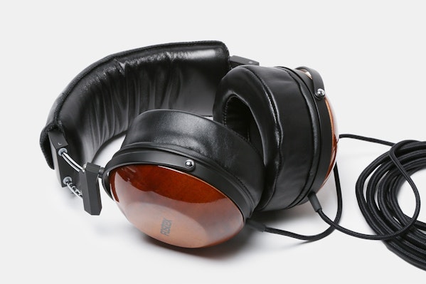

А я верно понимаю, что у наушников за почти 80 тысяч несменный 3-х метровый кабель? А, если хочешь кабель покороче для ношения по улице с плеером,то надо или рекабелинг делать или вторую версию за почти 100 тысяч брать? :shok: Даже в младших Фостексах 610 за 35 тысяч есть отсоединяемый кабель,а тут неужели не предусмотрели?
И по усилению отзывы противоречивые. Одни говорят, что раскачать их также просто,как Мезе 99 или Деноны 7200 даже от хорошего плеера типа Cayin N6 или Colorfly C4pro,а другие пишут, что даже стационар не всякий с ними справляется. Извиняюсь,если такие вопросы были,лень все 253 страницы читать.
P.S. Сейчас в одном известном магазине акция идет на Фостекс 900 Black Edition. За 53 взять можно. Но, учитывая неотсоединяемый кабель и нецелесообразность их покупки,если планируешь слушать только с плеером,то и эта цена велика, как по мне)
