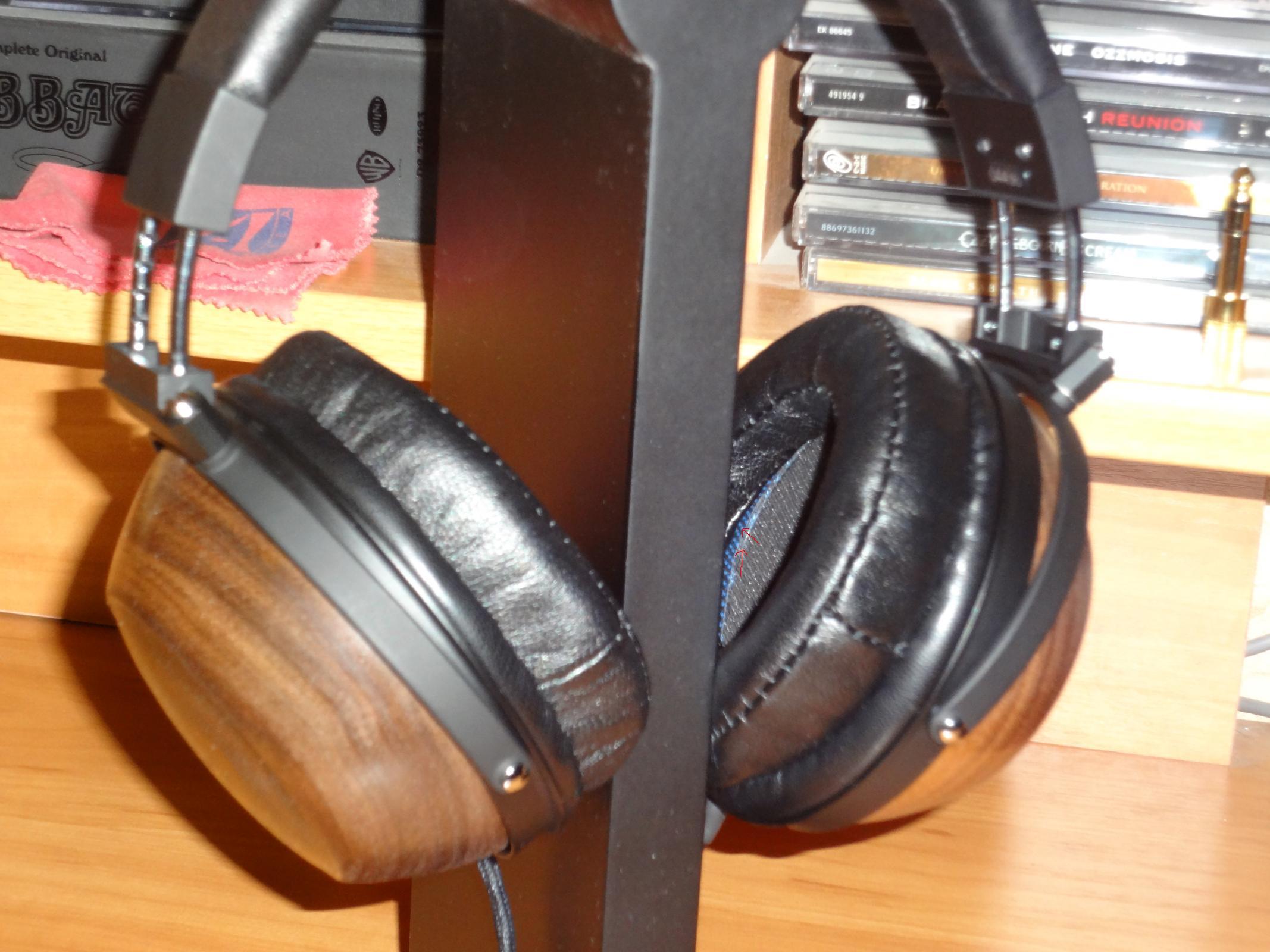

оголовье кожаные. Оголовье дополнительно армировано стальной полоской для прочности и исключения деформации от подставки
Оголовье Снорри тоже доработал? И кожу поставил, и доп пластину, хорошее решение! Родная со временем может протираться, а вставка тоже у многих коробится. Снорри всё обстоятельнее и обстоятельнее подходит к доработке наушников! Просто супер!
Да, я его просил укрепить. Собственно с него все и началось. Но потом подумал и решил чашки тоже поменять. Как-то глупо отсылать в такую даль такую дорогую игрушку ради одного оголовья.:)
Никогда не разделял мнения, что 900-е красивые наушники.
Аналогично. Я, конечно, смотрел всем известное видео про изготовление их чашек, но конечный результат меня с эстетических позиций не сильно впечатляет, честно. А ставить в пару к изделию, покрытому лаком уруши, амбушюры и оголовье из кожзаменителя - вообще за гранью.
Натуральная кожа, американский орех, ручная работа - вот это я понимаю! Рад и за владельца, и за мастера!
Очень интересное решение с защитными сеточками на амбушюрах, они полностью прозрачные! Теперь хорошо виден сам драйвер. Я сначала даже испугался, когда в первый раз взял наушники в руки. Думал Сергей голые динамики мне оставил. :D)
Очень интересно. Можно фото сеточки?
Я попробую сфоткать вечером. На моём плохоньком первом фото она немного видна справа, отсвечивается от вспышки. Посмотрите.
, попробуйте сфотографировать без вспышки: выставите в фотокамере чувствительность побольше и положите наушники на окно или под лампу. Должно получиться.

Вот, обозначил на вчерашнем фото стрелочками, где она немного видна. Она прозрачная, как тонкая рыболовная леска.

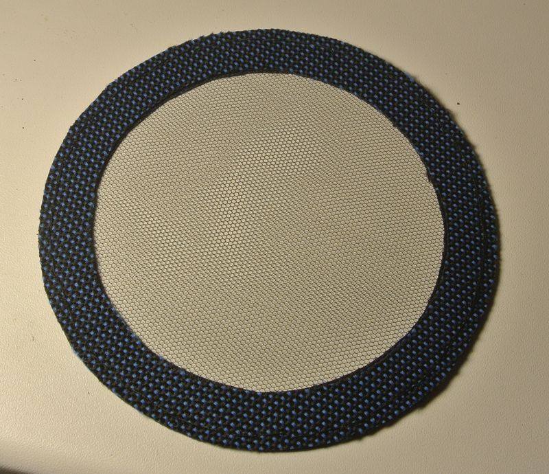

Наушники с таким разрешением на ВЧ как-то глушить плотной тканью посчитал неправильным. Так разрешение на ВЧ и "сцена" получше.
Но и совсем без гриля тоже нехорошо.
Если сильно страшно за динамики, можно поставить другую.
Принцип съемного гриля подсмотрен у стаксов.
Кстати, на 007 стаксах от такой сеточки вместо стоковой, тоже ВЧ получше. Эта сетка продувается очень хорошо. Когда дуешь через нее, поток воздуха сохраняется. На гриле стаксов и фостексов - продуть невозможно. Нет потока.
Изменено пользователем snorry
Ага, а ещё там советская линейка в оголовье. :blush:
Нет. Никакой линейки в оголовье нет.
Там дополнительное армирование в виде натуральной стрейч-кожи.
Это такой современный материал, внешний слой натуральная кожа, сплавленная со стрейч-тканью какими-то синтетическими смолами. Растягивается и потом сжимается, хорошо восстанавливает форму. Как довольно тугая резина. На оголовье этот материал натянут так, что тоже создает дополнительный прижим.
У стрейч ткани однонаправленное растяжение. Пошито так, что внешняя сторона растягивается поперек дужки (это чтобы можно было натянуть без проблем на дужку с наполнителем), а внутренняя сторона растягивается вдоль дужки и дополнительно стягивает дужку.
Плюс стоковую пружинную сталь на валках прокатал для более сильного прижима.
Откуда "инфа" пр металлическую линейку взялась, честно говоря, не понял )))
А, вспомнил, мы обсуждали такую теоретическую возможность усиления. Но не понадобилось. Незачем.
