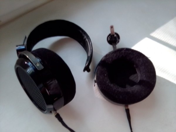

Радует, конечно, что вышеприведенная версия оголовья продержалась почти 8 лет. Но, видимо, не зря хайфайменовцы всё же от такой конструкции отказались.

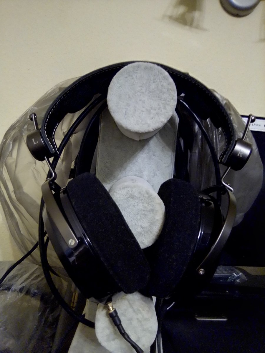

Нет, не киножурнал "Хочу всё знать!", а всем известный китайский агрегатор и не очень большая сумма денег. Надеюсь, еще лет на пять хватит.
