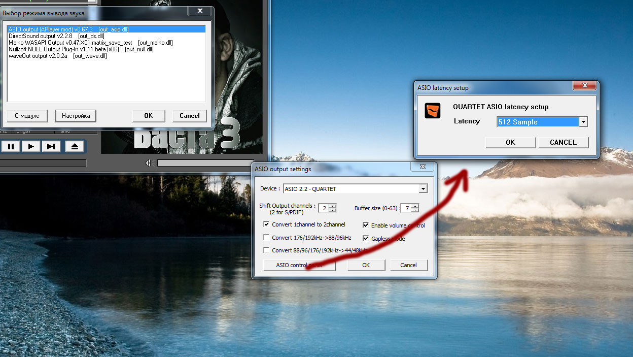

[attachment=0]9.jpg[/attachment] вот что должно быть.
У меня при нажатии Control Panel - ничего не происходит, пробовал нажимать и во время воспроизвдения и в состоянии (стоп).

На сколько могу судить по описанию и фотографии у Вас - это фирменное окошко асио драйвера Ксонара.
Вот это - консоль управления звуковой картой ESI-Juli@ - у меня она вызывается из значка в трее мышкой.
Вызвать её как-то иначе, например из Альбум Плеера - не представляется возможным. И настроек битности и буфера ASIO драйвера там нет. В коноли Джульетты можно лишь менять задержку под ASIO Latency и управлять аттеньюаторами входов-выходов и частотами сэмплирования и такта.
Я думал, что кнопопчка Control Panel вызывает какое-то универсальное окно спецификации ASIO драйвера, где настраиваются общие для всех настройки. Если речь о "родном" ASIO драйвере к устройству, то он у меня никак не вызывается - можно управлять лишь через фирменную контрольную панель.

Странно. У меня все открывается. Карта Infrasonic Quartet.
То есть при нажатии на кнопку Control Panel в Альбум Плеере - у Вас открывается фирменная консоль управления картой Infrasonic Quartet
То есть вот эта ? Какая именно панель у Вас открывается ? Дайте скриншот. Просто хочу понять, что должно открываться при нажатии на Control Panel в Альбум Плеере.

А это окошко, которое показывается при нажатии на кнопочку Control Panel в Альбум Плеере - можно по-другому как-то вызвать ? Например непосредственно из фирменной панели управления звуковой картой ? Я просто пытаюсь докопаться, что же у меня должно появляться там при нажатии на Control Panel. Например у Асуса, появляется и возможность менять задержку под асио и битность. У Вас в Квартете - позволяется менять лишь задержки под АСИО, у меня , в Джульетте - можно менять лишь задержки под АСИО - никакую битность нигде выставлять нельзя.
Моя консоль выглядит вот так - вероятно, что при нажатии кнопки Control Panel в Альбум Плеере в моём случае должно появляться окошко с возможностью менять задержку Latency в Джульетте через альтернативное диалоговое окно (не основное) ? Или должно появляться что-то другое ? Просто хочу докопаться до истины... :-)

У меня появляется только то, что на скрине. Не знаю, правильно это или нет.
Скачайте ASIO CAPS 32 Ver 0.09.1
Он вызовет азио драйвер карты. тАк же показывает входной/выходной формат. размер буфера и все поддерживаемые частоты семплирования.. програмка весит 73 кб.

В программный интерфейс ASIO заложен вызов панели настроек драйвера. Естественно, эта панель предназначена только для настроек ASIO. Поскольку в Juli@ настройка latency для ASIO включена в общую панель настроек карты, возможно, что разработчики этого драйвера решили отдельную панель для ASIO не делать.
Вот и я так подумал, потому что пробовал под разными плеерами вызывать это окно... но оно не вызывается, вероятно так и есть и действительно настраивать ASIO можно только через фирменную "родную" консоль управления звуковой картой. У других звуковых карт некоторых - доступ к этому окошку возможен из других приложений - вероятно Вы правы - во всяком случае очень похоже на это.

Ну, я вижу, у Вас панелька с настройками вызывается для карты прямо из плеера. Вероятно у Джульетты нет отдельного вызова окошка с этими настройками. Вообще у Джульетты из настроек можно менять лишь задержку в диапазоне от 48 сэмплов до 2048 сэмплов то есть 48 64 128 256 512 1024 2048. Как вызвать настройки в которых бы можно было выставлять буфер ASIO и битность я не знаю - вероятно в драйвере Джулии - это не предусмотрено и драйвер настраивается на нужные значения битности и буфера сам - исходя из оригинального аудио-потока. Пробовал через Альбум Плеер и через Фубар - кнопочку Config ASIO и Control Panel ASIO в Альбум плеере - просто ничего не происходит. Вероятно у Джульетты нет такого отдельного окна настроек. :notknow::smile1:
Сейчас попробовал проделать это из Фубара:
Также, при нажатии на кнопочку Config ничего не происходит.
Похоже Игорь прав и у Джульетты нет доступа к окну с этими параметрами и всё настраивается исключительно в консоли карты.
Кстати у Вас на скриншотах раздел Buffer и перечислены значения 32 64 128 256 512 1024 - очень сильно похоже, что это не буфер, а именно значения задержек Latency в сэмплах-фрагментах - можно перевести в миллисекунды. А вот параметра настройки буфера ASIO в натройках "родного" ASIO Lynx я не увидел - вероятно это значение у Вас также не настраивается и настраивается автоматически самим драйвером.
