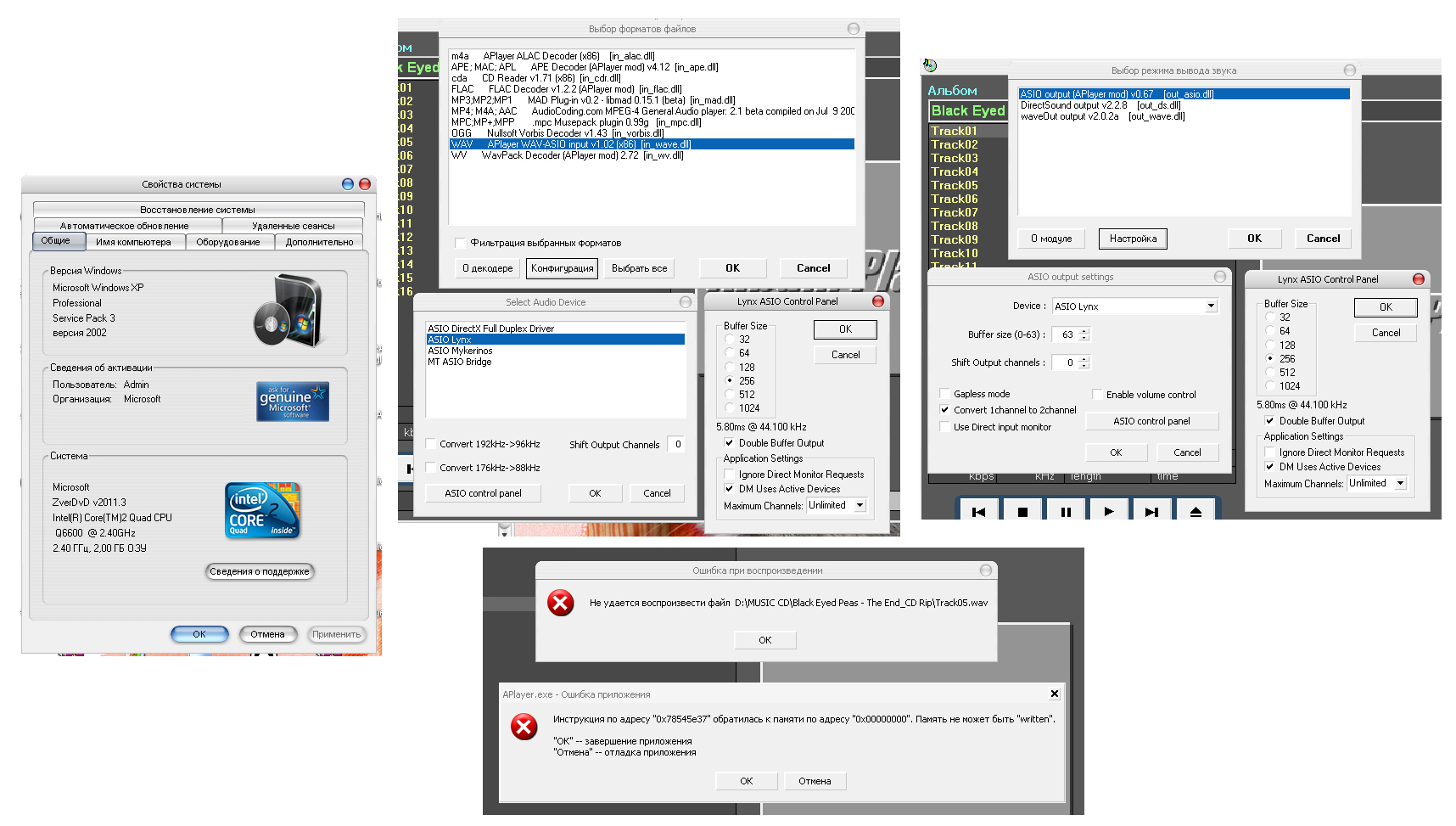

В 22:30 in_wave.dll для ASIO обновился. Исправлена ошибка, из-за которой могло возникать зависание к концу воспроизведения файла.
у меня вообще работать не хочет.
выдает ошибку и плеер вылетает.
Это в какой конфигурации (система/карта) происходит и с какими настройками ASIO?

DAZZER
Похоже, что с инициализацией буфера ASIO какие-то проблемы. Пока не знаю, по какой причине. Можно на всякий случай обновить in_wave.dll для ASIO (там были мелкие корректировки), и посмотреть, не изменится ли ситуация, если снять флажок "Double Buffer Output" в настройках драйвера и поменять выходной плагин на не-ASIO вариант.

DAZZER
галка на Double Buffer Output не меняет положения. Не Азио играет.
