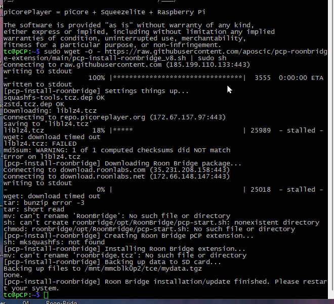

   Игорь, доброе утро. Заранее извиняюсь за вопрос, так как не совсем по теме ( в смысле, не по Вашим изделиям ). Но, задавал этот вопрос в других местах, без ответа.
   Решил опробовать piCore (оригинальную) в связке с roonrock. Установил на piCore плагин bridge отсюда. Всё нормально играет, связь между сервером и клиентом по обыкновению кабелем напрямую. Попутно смотрел форумы по этой тематике. И что-то меня зацепило, многие пишут, якобы связка roon--picore играет без плагинов, просто включить поддержку squeezebox.
   Дак вот, первое: у меня RoonRock и piCorePlayer не работают совместно, хоть включай этот Squeezebox, хоть нет. Второе: сейчас, когда установлен плагин bridge, и всё прекрасно играет, то почему должен быть включен Squeezebox, при чём он здесь? Без него не играет. И третье: по какому протоколу в моём варианте осуществляется связь между сервером и клиентом? В смысле, присутствует ли здесь RAAT?
Виктор, я с RoonRock дела не имел, но обычный Roon под Windows, действительно, поддерживает вывод на squeezelite плеер, который используется в PiCorePlayer,  без плагинов. В этом случае трансляция идет по протоколу SLIMPROTO. Плагин RoonBridge обеспечивает трансляцию по протоколу RAAT. В Roon надо смотреть, какое устройство выбрано для вывода - Squeezebox или RoonReady.
   Спасибо, Игорь.
Изменено пользователем alviktor
Да, но, может быть, надо посмотреть, где там выбор устройства вывода и есть ли там RoonReady. Если нет, то, возможно, плагин RoonBridge не установился или не загружен.
Планирую вечером посмотреть, так как нашёл команды проверочные. А вообще, на сайтах противоречивая информация, взаимо-исключающая. Например, ИИ говорит, что в интерфейсе roonrock может обозначаться, как клиент, squeezelaite, но в реальности быть raat. Беда только в том, что ИИ может врать. Недавно я пару часов спорил с ИИ, он мне выдавал точно ложную информацию, я с помощью примеров пытался его "пристыдить". Но эта гадина абсолютно бессовестная.
   Ну, судя по всему, скрипт не срабатывает. Команды тоже не работают, всё урезано. Придётся вспомнить vi, чтоб посмотреть, чо там и как. Для интереса.
Скрипт файлы не может скачать. Возможно, из-за блокировок.
Игорь, а это не есть те файлы, которые не скачиваются?

Или, если их с помощью vi поставить в нужное место, то это и есть bridge?
В принципе, можно скачать файл
https://download.roonlabs.net/builds/RoonBridge_linuxarmv7hf.tar.bz2
распаковать в папку со скриптом (должна появится папка RoonBridge)
и отключить в скрипте строку
wget -O - https://download.roonlabs.net/builds/RoonBridge_linuxarmv7hf.tar.bz2 | tar -jx
Затем запустить скрипт.
В логе ещё не удаётся установить из репозитория пакет liblz4.tgz, но там обрыв на 18%, можно попробовать повторить.
  • Спасибо 1
