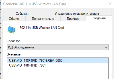

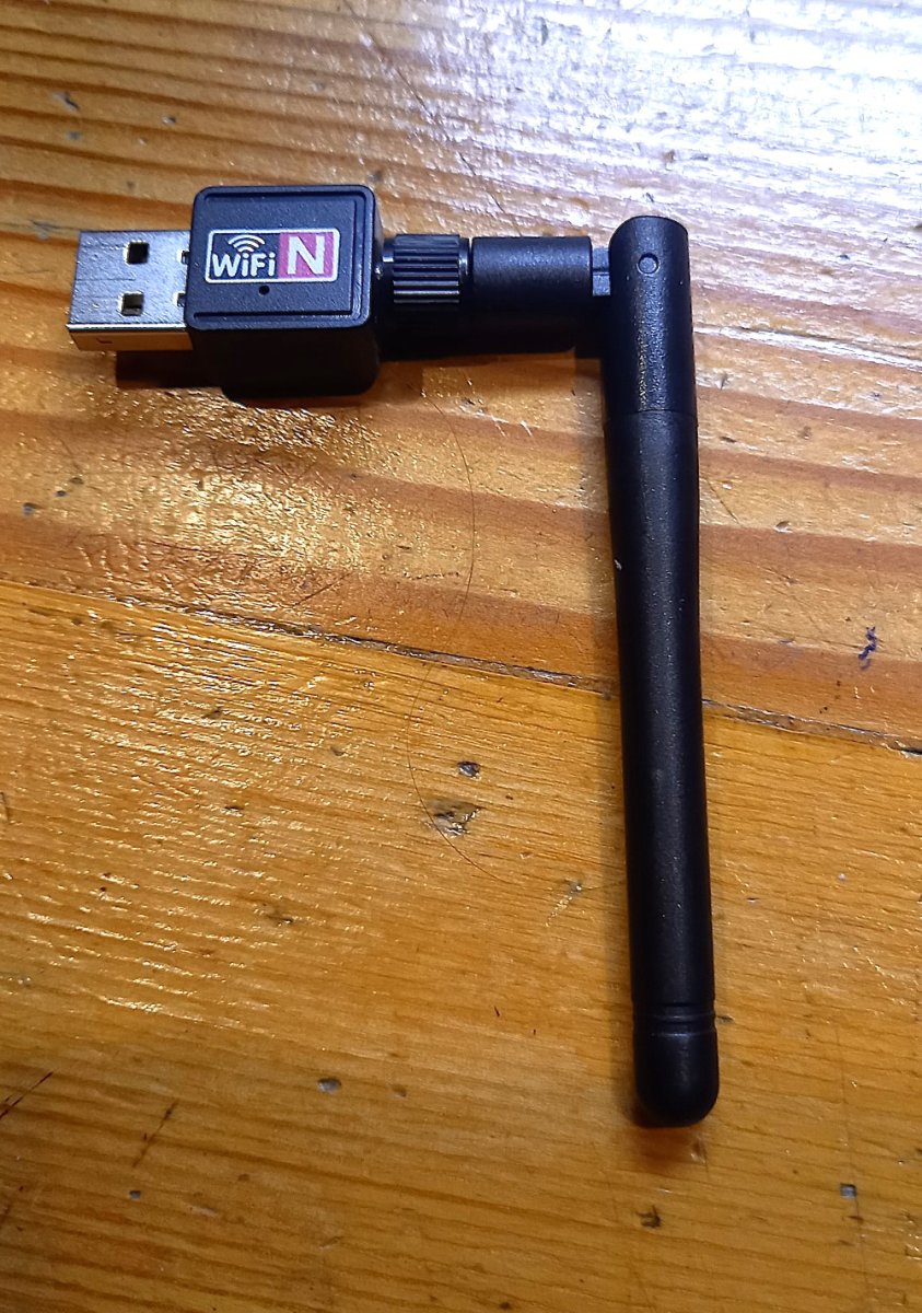

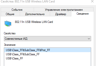

Кому-нибудь пригодится. Из десяти разных свистков с YoctoAP для ПК сработал вот этот, без названия. В поиске по фотке много вариантов.

   Здравствуйте, Игорь. Добился, наконец-то, стабильности в работе конфигурации: Yocto-64 на муз.компе с лбп, по кабелю (без роутера, scream) на RPi-1 со шляпой I2S. И свисток, указанный мною выше, отобранный из десяти неработающих, не чудит. Настройки в .profile поставил свои:
