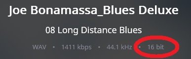

Игорь,
воспроизводится именно такой файл, для наглядности

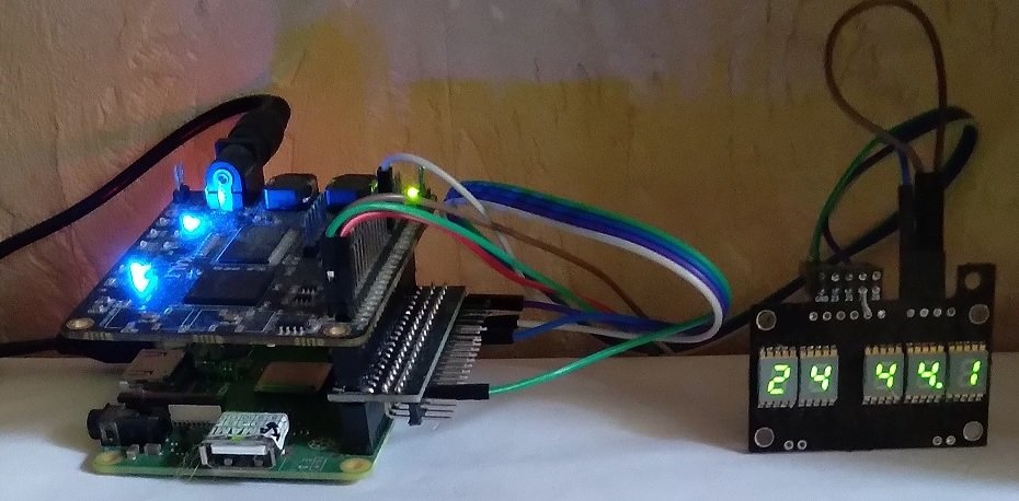

Но на дисплее, на который подаются сигналы I2S (LRCLK и BCLK) с GPIO RPi отображается 24-44,1:
Это особенность Raspberry, несмотря на указание выводить в 16 бит, переводить все в 24 бит?
Или это специфика I2S формата?

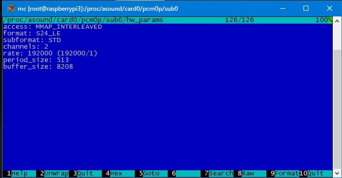

Дмитрий, плеер не работает сам с шиной I2S. Он отдаёт свои данные драйверу устройства, а том может сделать с ними всё, что угодно, в том числе, конвертировать 16 бит в 24. То, что объективно отдаёт плеер, можно найти в /proc/asound ... /hw_params .

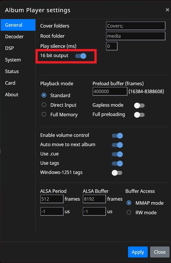

В настройках АП включено 16 bit output.
Вот так при воспроизведении 16-44,1
Вот так при воспроизведении того же файла, но уже 32-44,1
На дисплее все те же 24-44,1.
Для справки:
Авторы дисплея (ЧипДип) утверждают, что дисплею (RDC2-0061) что 24, что 32 все одно - отображаться будет 24, частота одна и та же.

У меня вопрос к Вам, как спецу: почему этот дисплей при получении LRCLK и BCLK с RPi и не отображает разрядность 16 бит, а показывает 24?

Дмитрий, как видно на картинке, плеер отдаёт драйверу 16 как 16. Это режим S16_LE.
24 плеер отдаёт как 24. Это режим S24_LE.
Дисплей, возможно, отображает правильно, если сам драйвер устройства конвертирует входные для него 16 бит в выходные 24.

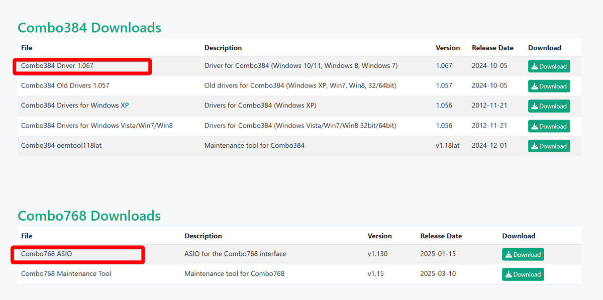

У меня клон с Ali. Драйверы Combo384 Driver 1.067 работаю как те, что выложили на странице товара на Али, так и с официального сайта amanero.com
Единственное, что не открывалось окно ASIO
Долго не мог понять как это исправить, в итоге ради эксперимента установил Combo768 ASIO и всё заработало, окно с настройками ASIO появилось.5480_browser_(07-25)_(01-10-25).thumb.png.3a4d26d66be2c5514275ae28bf9b90c4.png

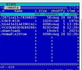

Игорь, здравствуйте. Начал пробовать YoctoAP-64 для ПК, последнее обновление. Открыл папку media, там сейчас такой вид. Примонтированной флешки не видно. Изменились пути? Заранее извиняюсь, если туплю.
Виктор, диски без текстовых меток могут так выглядеть. Есть ли среди них флешка - можно заглядывать внутрь. Если нет - попробовать вынуть и снова вставить флешку. Если флешка подключалась после входа в папку, она автоматически не появится, надо выйти из папки и снова войти.
