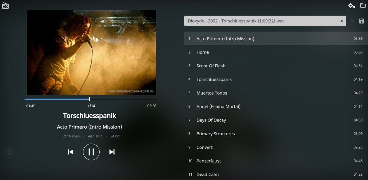

Игорь, тут что-то я удивился. Ваш плеер что ли и картинки подтягивает из инета? Или эти картинки в другом месте прятались? В Roon такого не было, там даже имеющиеся картинки не всегда показывало, а здесь откуда ни возьмись...
27 минут назад, alviktor сказал:
Плеер отображает картинки, вложенные в папку альбома и в папках, внутри этой папки.
