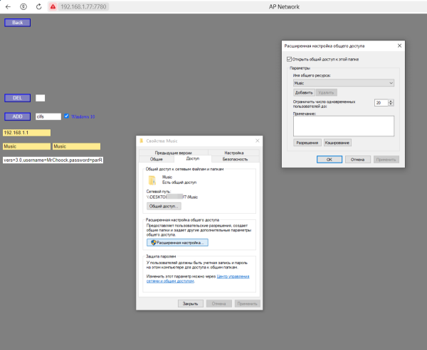

image.thumb.png.df6094ddb91cdd3558d524cef3354819.pngПомогите, пожалуйста, подключить расшаренную на диске D папку с музыкой "Music". album player запущен на Raspberry Pi 3 Yoctoap. Перепробовал вводить все данные, которые только знал, никак не подключается папка(. Надоело на флешку записывать-в малинку втыкать и слушать. Хочется комфорта, но опыта не хватает. Может на форуме обсуждалось. Ткните, пожалуйста.
35 минут назад, MrChoock сказал:
Server IP - IP-адрес компьютера, цифрами, например, 192.168.1.3
Server Folder - смотрите в свойствах  расшаренной папки "Доступ"-"Расширенная настройка"-"Имя общего ресурса"
Local Folder - какое-нибудь имя папки, например, Music
В нижней строке поменять xxx в двух местах на имя пользователя и пароль входа в Windows
В пароле пользователя может быть кириллица?
image.thumb.png.edc76e159b442767b7893d17dbdddc0e.pngimage.thumb.png.a1b2fd395fe6cfb0e4547394dc870c3d.pngВсе так и сделал.Пробую разные варианты. И без галочки, имя компа вместо server ip? и разных пользователей. Не загорается зелененькая цифра. Куда еще копать?
32 минуты назад, MrChoock сказал:
С кириллицей проблемы бывают, но насчет этого случая - не проверял.
А точно, что IP компьютера 192.168.1.1? Такой адрес обычно у роутера.
Действительно. Это был адрес роутера. Но замена на адрес компьютера 192.168.1.55 ничего, к сожалению, не поменяла.
