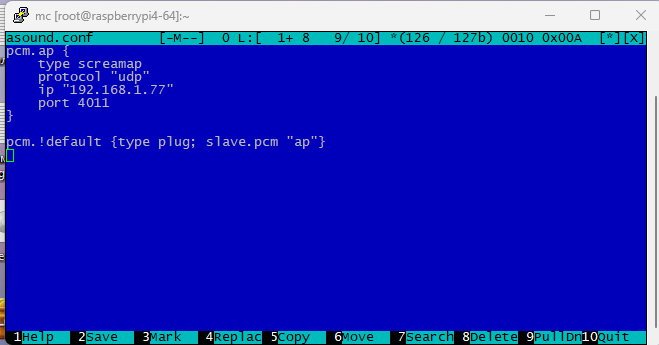

Игорь, здравствуйте!
Никак не удаётся заставить работать связку Yoctoap PC ===> Yoctoap PC по протоколу "scream"
Установлены последние одинаковые версии Yoctoap PC и на сервере и на ресивере.
На сервере, в настройках в разделе "Card" указан вывод через screamap, ip адрес и port тоже
прописаны. В разделе "Status" видно что файл воспроизводится. Ползунок прогресса  двигается, но звука на ресивере нет (в настройках ресивера карта для вывода звука выбрана).
На сервере выключаю Yoctoap и запускаю Windows с установленным asioscream и Album player
и всё работает. Звук на ресивере с Yoctoap PC есть. На сервере выключаю Windows и запускаю
Linux Mint с установленным плагином ScreamAP и Album player, так-же всё работает, звук на ресивере с Yoctoap PC есть. Связка Yoctoap PC (сервер) ===> Yoctoap PC (ресивер) не работает.
Файл "libasound_module_pcm_screamap.so" в папке  /usr/lib/alsa-lib на сервере установлен.
Изменено пользователем Bладимир
49 минут назад, Bладимир сказал:
Владимир, в актуальной Yoctoap scream плагин уже в комплекте.
Я проверил 64-разрядную версию Yoctoap PC, у меня она как scream-сервер работает, звук воспроизводится на приемнике.
Надо проверить asound.conf в папке /etc - точно ли там указан IP-адрес приемника и используемый им протокол. После изменения настроек плеер следует перезапустить.
10 минут назад, IgorA сказал:
Вот скриншот, ip адрес указан.
А у самого сервера IP-адрес изменен на другой или он тоже 192.168.1.77?
Вот этого я не знаю. Как посмотреть ip адрес на сервере в Yoctoap PC 64? И какой он должен быть?
Иногда полезно читать инструкции.
В Yoctoap статический IP-адрес, который указывается в файле apconfig.txt.
Естественно, у всех копий системы он исходно одинаков.
Инструкции читаю в обязательном порядке. Знаю, что ip адрес 192.168.1.77 я его нигде не менял.
Только что заново скачал Yoctoap PC 64, записал на другую флешку, заменил файл в /etc/asound.conf на файл
asound.conf из папки /home/root, как указано в инструкции. Больше ничего не менял. Сделал перезагрузку, результат тот-же, звука не ресивере нет. Что я делаю не так?
8 минут назад, Bладимир сказал:
Что я делаю не так?
Не задумываетесь о том, что у двух разных компьютеров в одной сети не должен быть одинаковым их IP-адрес.
