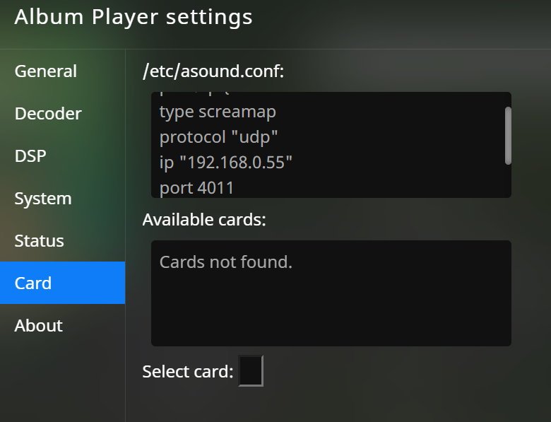

При воспроизведении в APlayer на сервере пишет жёлтыми буквами типа не найдена карта.

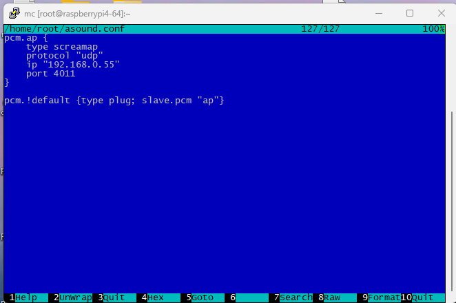

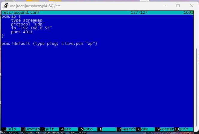

Надо проверить, скопирован ли asound.conf в папку /etc и указан ли там IP-адрес приемника.
Затем посмотреть, что на вкладке Status в панели настроек плеера.

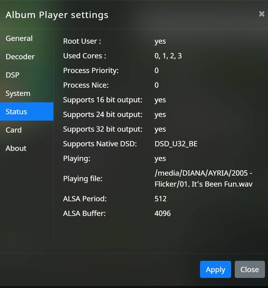

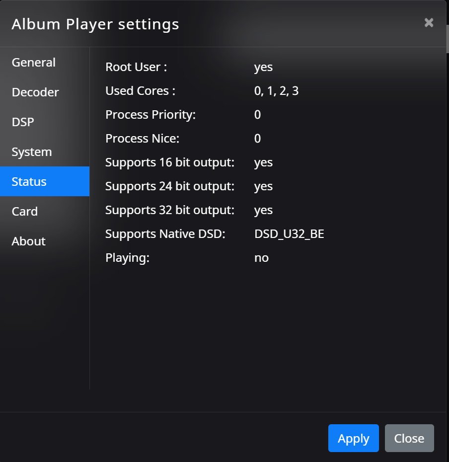

Виктор, плеер на вкладке Status видит устройство вывода?
52 минуты назад, IgorA сказал:
Это на паузе
Это во время воспроизведения, и ползунок движется, но звука нет. На приёмнике карту выбирал, это точно. И в APMenu, и в плеере
И приёмник разгляделся.
