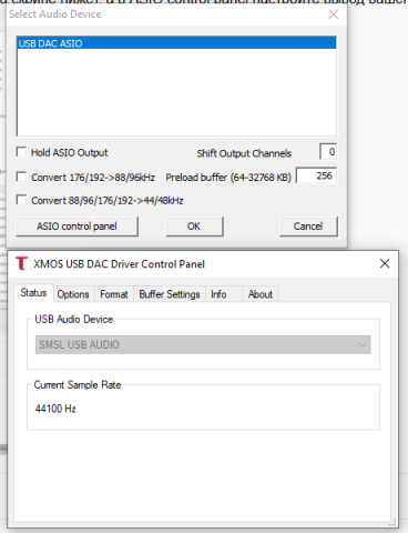

20 минут назад, PolarLight сказал:
В папке плеера есть файл настроек ap2config_x64.exe, для начала посмотрите чтобы в нём не был включен ресемплинг и стоял формат вывода Original.
Потом посмотрите настройки ASIO, запустив файл asio_x64_config.exe. В нём тоже не должно быть включено никаких конвертаций (как на скрине ниже), а в ASIO control panel настройте вывод вашего ЦАПа.
У меня так же

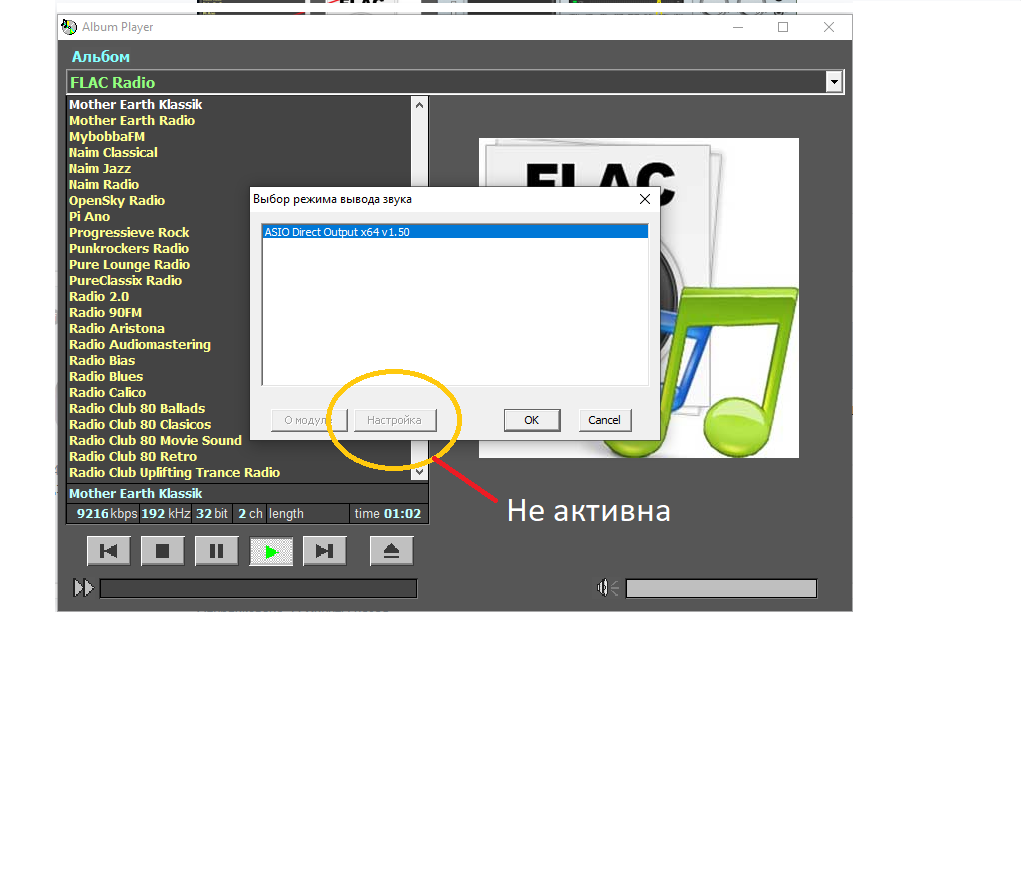

Есть еще одна загвоздка или так должно быть?
8 минут назад, Izy сказал:
так должно быть?
Да, эта настройка для классических плагинов вывода, и когда используются EXTRAS модули вывода она отключается, поскольку там изменения настроек требуют перезапуска других процессов.
Только что, IgorA сказал:
Да
Спасибо.

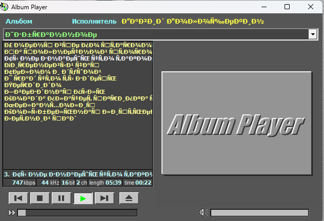

Дорогие друзья!
Почему Альбом Плеер не хочет читать cue с русскими названиями?
Выглядит вот так -
Система вин 11.
Изменил в регистре все, что нашел.
Перебрал все варианты сохранения cue в юникоде через notepad++
Фубар стал показывать русские названия нормально.
Но АП нет.
Чего делать, куда бечь?
Вот на этой раздаче споткнулся
https://всемизвестныйторренттрекер.org/forum/viewtopic.php?t=1397533
5 часов назад, Leavo сказал:
Пересохранить содержание .cue в Блокноте Windows как UTF-8. У файла появится префикс EFBBBF и он будет нормально открываться. Кодировка файлов без опознавательных знаков интерпретируется как Windows-1251. Благодаря этому открываются другие .cue с русскими названиями.
