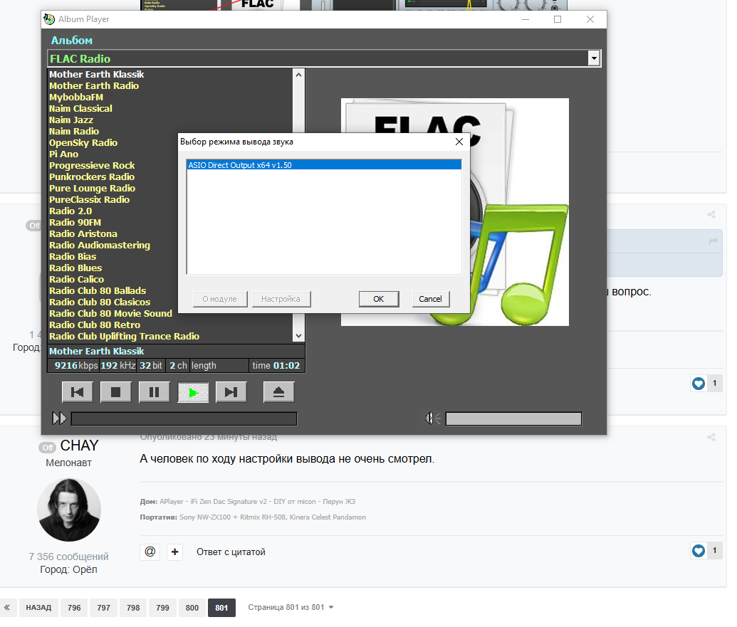

А человек по ходу настройки вывода не очень смотрел.

1 час назад, Izy сказал:
Человек а на что смотреть?
Как минимум, во всех используемых плеерах привести к единым настройки вывода. Битность и частоту дискретизации. А то пока у вас во всех плеерах они разные. Сделайте пожалуйста.

20 минут назад, PolarLight сказал:
Спасибо за указанное направления. Подскажите как это сделать, хотя бы в АР
15 минут назад, Izy сказал:
В папке плеера есть файл настроек ap2config_x64.exe, для начала посмотрите чтобы в нём не был включен ресемплинг и стоял формат вывода Original.
Потом посмотрите настройки ASIO, запустив файл asio_x64_config.exe. В нём тоже не должно быть включено никаких конвертаций (как на скрине ниже), а в ASIO control panel настройте вывод вашего ЦАПа.

5 часов назад, Izy сказал:
Вопрос к автору АР,  Как так то?
Это следствие совместного действия двух обстоятельств:  Способа индикации параметров в плеере для Windows и особенностей декодера FLAC библиотеки FFmpeg, используемого в плеере для декодирования потокового FLAC.
Плеер в панели показывает разрядность выдаваемую декодером и информацию о битрейте от декодера. Декодер FFmpeg 24-разрядные исходники выдаёт в дополненном нулевым байтом 32-разрядном формате и для потокового FLAC выдаёт битрейт не сжатого, а декодированного потока. Похожая проблема с OPUS фоматом, для которого тоже отображается завышенный битрейт для трансляций.
Для файлов (не радио) посмотреть объективные параметры файла можно в панели "О файле", вызываемой через контекстное меню плеера.
