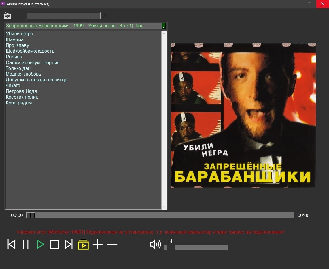

Хорошо, попробую отловить. Ещё бывает такая ситуация при переборе трэков происходит подвис и появляется красная надпись- удалённый компьютер перестал отвечать на запросы, помогает только перезагрузка. Я имею ввиду, что подвисает Тинкер с плеером.

1 час назад, Яpослав сказал:
Когда зависает плеер, то по порту 7780 доступно апменю, через которое можно перезапустить плеер без перезагрузки.
Если зависает система, то возможна аппаратная неустойчивость (например, слабое питание).

Благодарю, попробую. С питанием всё нормально, блок питания трёх амперный, платка ничем не нагружена, подключаемый хард питается независимо, да и с другими операционками никогда не зависал.
Изменено пользователем Яpослав
Попробуйте через веб-интерфейс погонять, будет ли разница в стабильности.
Там есть симпатичный Dimas.
Интерфейс ap2gui не так много тестировался, может быть, в каких-то ситуациях подглючивает.
