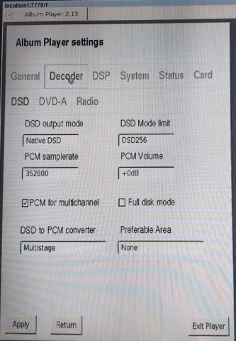

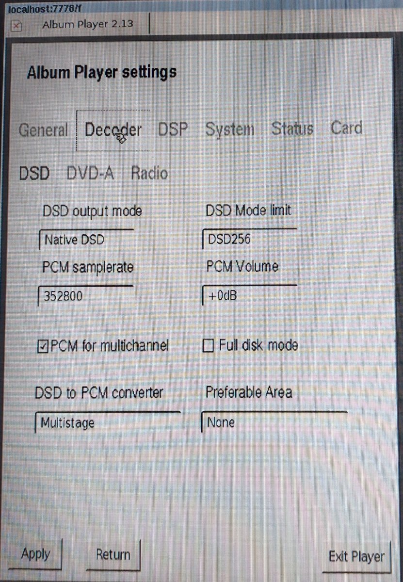

Звук, понравился, но что то я не могу настроить dsd, ...
У меня такое бывает если во вкладке DSD включен вывод не Native DSD output mode, а PCM output mode.

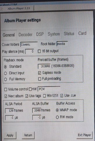

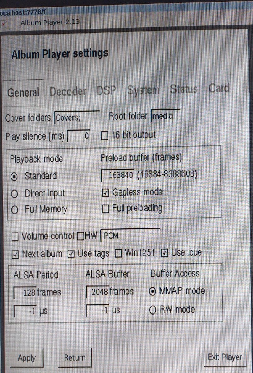

В режиме Standard с включенной Gapless mode при естественных переходах между треками внутри альбома переходных щелчков быть не должно. Если они есть, надо увеличивать Preload Buffer, пока они не исчезнут.
Выставлял даже самое большое значение - есть. Может в Биосе, что то настраивать нужно?

Как выглядит первая вкладка панели настроек плеера?
Игорь, вот так
Изменено пользователем edy290569
Preload Buffer для Hi-Res  меньше секунды. Попробуйте сделать 800000.
И это должно влиять на естественные переходы между треками. Щелчок при включении зависит от работы драйвера и устройства, там иногда может повлиять параметр Silent  на первой вкладке настроек, если задать не нулевой, например, 400. Но это не универсальное решение.
