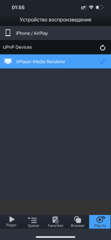

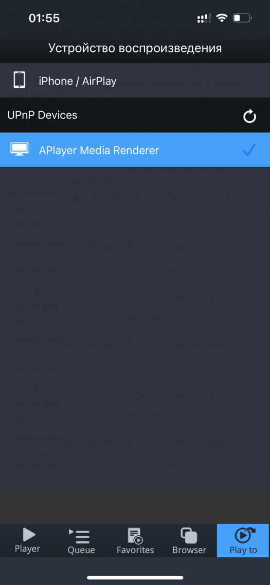

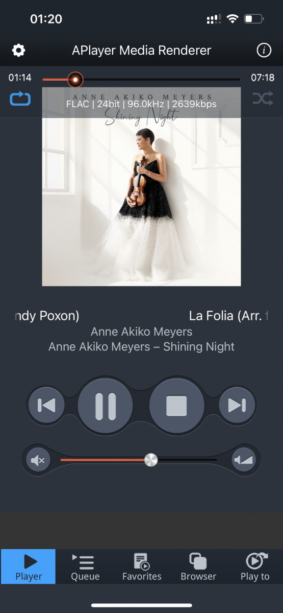

Здравствуйте, Игорь!
Подскажите пожалуйста, для управления воспроизведением из Qobuz со смартфона нужно использовать платную версию mconnect Player, или и версия mconnect Player Lite должна работать?
IMG_0188.thumb.PNG.478bd8690925a042d230885d33a2dbf1.PNG IMG_0189.thumb.PNG.242a36461c8d933e20d4e477df0f6c3b.PNG
Спрашиваю потому что у меня mconnect Player Lite не хочет выводить звук в систему, хотя при переключении на смартфон, звук идёт. Плюс в окнах Status и Info рендерера кратковременно появляется информация о воспроизводимом треке и его обложка, но секунд через 5-7 прекращается. Первый раз решил попробовать и возможно я что-то не правильно делаю? В браузере на рабочем компьютере всё воспроизводится хорошо.
