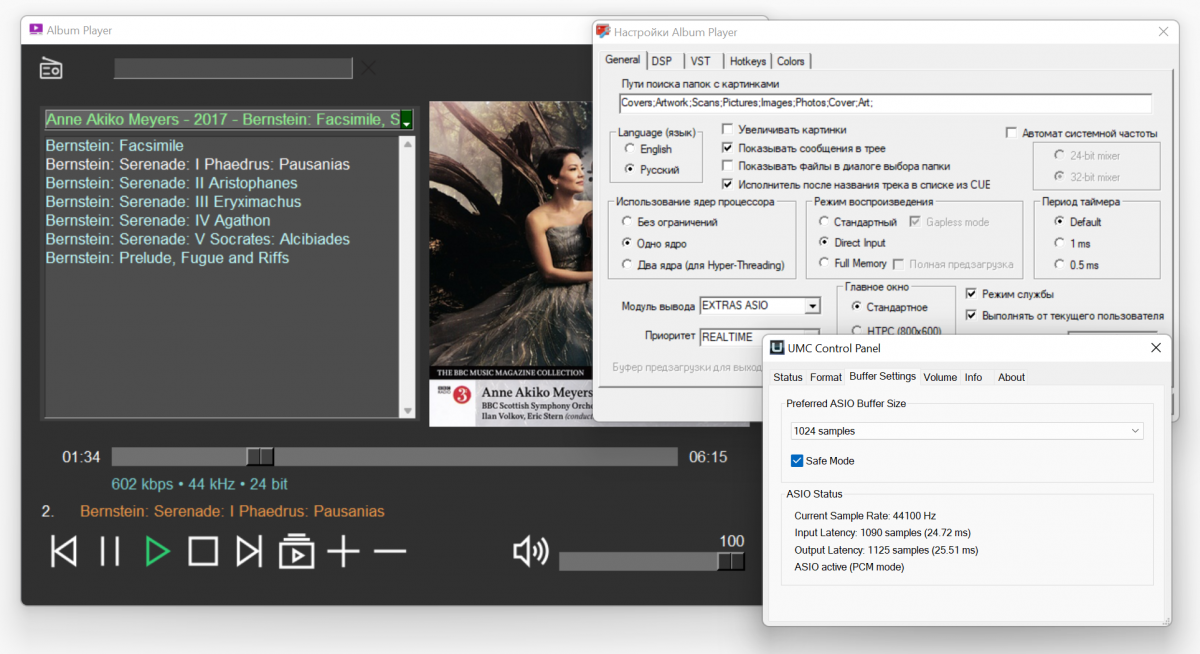

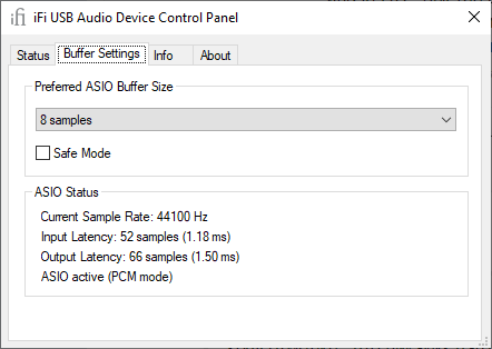

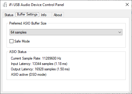

На скрине видно, насколько низок буфер - ниже уже некуда, но это ради звука и особенно смысл в этих настройках хорошо чувствуется на DSD.
DSD256:
PCM 16-44100:
Хочу отметить, что никаких лагов при Full Memory не наблюдается. Все лаги только на Direct Input.

Лаги есть только на Direct Input, преимущественно на минимальном размере буфера драйвера, но при его увеличении они не исчезают полностью, кроме огромных значений, на которых мне уж совсем звук не нравится.
Буфер драйвера настроен на минимально возможный размер семплов и safe mode выкл, так что если честно я склоняюсь к производительности ПК с учетом пожирания его ресурсов Виндой. Хотя Винду я оптимизировал. Кстати, лаги слегка убавились, но не критично, благодаря разгону памяти.

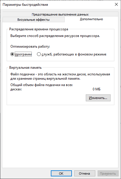

При недостатке памяти ОС постоянно лазит в своп, в котором может оказаться и частично рамдиск
Если вы имеете ввиду файл подкачки, то смотрите скрин. Если о чем-то другом, то можно поподробнее?

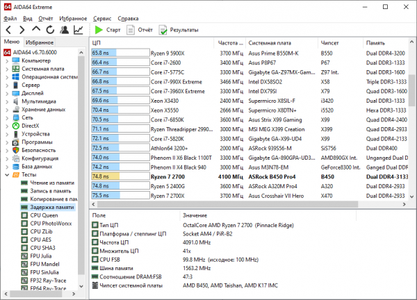

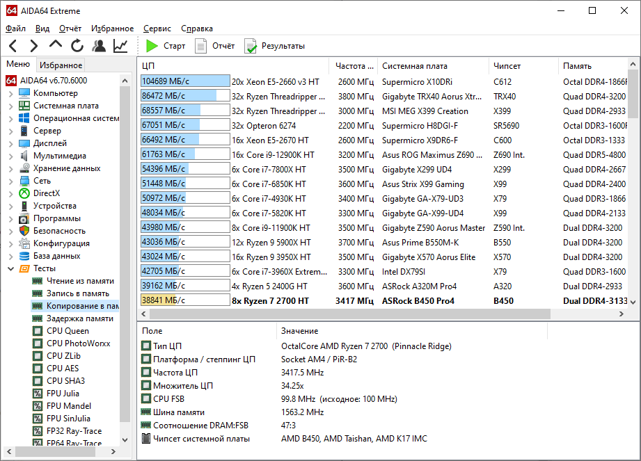

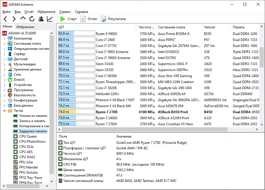

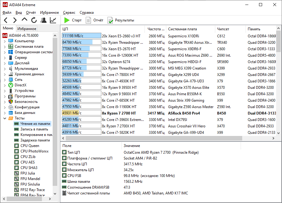

Понять бы, это достаточные характеристики памяти, чтобы Direct Input работал стабильно в Windows? Тайминги - 20, 20, 20, 40.
Краш-тест в Аиде кстати проходит стабильно до бесконечности.

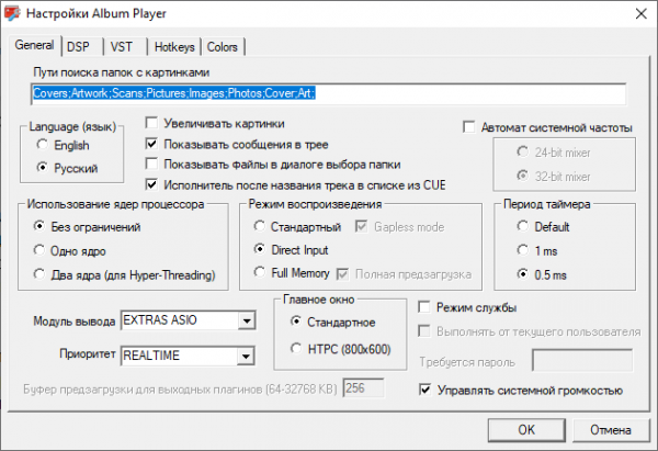

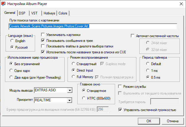

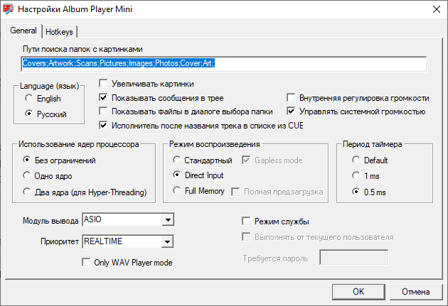

Я тут уже неделю борюсь с лагами при воспроизведении в режиме Direct Inpet и модуле вывода Extras ASIO. Под лагами я подразумеваю всякие подтормаживания, передергивания звука, реже кратковременную замену звука на скрежет или шипение (ни треска, ни щелчков не наблюдается). Лаги возникают только при сочетании двух данных настроек и дополнительной нагрузке ПК (иногда при тяжелых аудио-файлах возникают и без доп. нагрузки), в остальных случаях со звуком все в порядке. Мне удалось их значительно минимизировать путем увеличения скорости памяти за счет разгона, и отключением служб по максимуму в Windows. Но проблема полностью не устранилась. Увеличение буфера ASIO-драйвера в допустимых для качества пределах не помогает, и при очень большим буфере также лаги иногда проскакивают.
Сегодня обнаружил, что при идентичных настройках мини-версия плеера звучит адекватно, даже при воспроизведении DSD256, даже при очень сильной нагрузке ПК, даже при самом минимально-возможном размере буфера ASIO-драйвера. Но звук у мини для меня не такой вкусный, как у поной версии, к тому же она не умеет читать SACD, что для меня сразу делает ее не очень актeальной.
Также я пробовал в полной версии подменить файлы из папки "EXTRAS\ASIO" - звук стал очень похожим на Мини, но лаги сохранились, такие же как и были.
В чем может быть причина, с учетом что настройки двух плееров идентичны? Где мне копать?
Full:
Mini:
Чес слово, уже так намучился... давно музыку нормально не слушал... Помогите пожалуйста найти решение.
