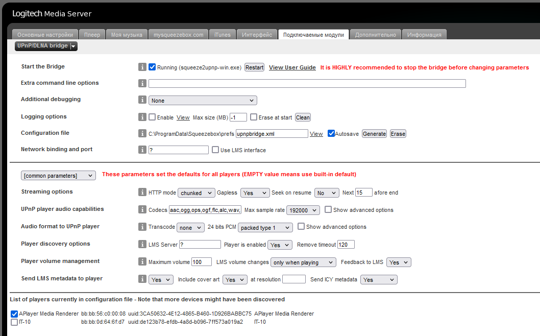

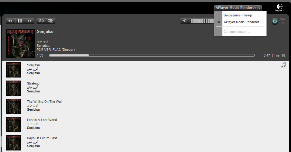

IgorA Попытался настроить на ПК Logitech Media Server 8.2.1 с выводом звука через AP2Renderer и столкнулся со следующей проблемой: при воспроизведении трека из Deezer отсутствует звук, хотя на странице управления плеером LMS "бегунок" текущей позиции двигается и не выдается никаких ошибок. При этом тот же самый трек отлично (не считая нюансов качества звука) воспроизводится через отдельно скачанный squeezelite 1.9.9. Прилагаю скриншоты страницы управления плеером LMS, страницы настроек UPnP Bridge (пробовал менять там разные параметры, но безуспешно), а также содержимое лога UPnP Bridge, полученного при попытке воспроизвести трек.
В чем может быть проблема? Заранее спасибо за помощь.
Starting Squeeze2upnp: C:\PROGRA~3\SQUEEZ~1\Cache\INSTAL~1\Plugins\UPNPBR~1\Bin\SQUEEZ~1.EXE -Z -I -f C:\ProgramData\Squeezebox\Logs\upnpbridge.log -x C:\ProgramData\Squeezebox\prefs\upnpbridge.xml

Я посмотрел, Deezer аккаунта у меня нет, но flac из папки на ap2renderer у меня эта конфигурация с настройками по умолчанию играет, радио тоже играет.  В рендерере важно не включать режим Full Memory. Плагин для LMS его не поддерживает.
IgorA Игорь, спасибо за подсказку насчет настроек AP, которые стоило бы покрутить, прежде чем писать сюда. Оказалось, что проблема связана с выводом через ASIO, который не работает ни в режиме Standard, ни в Extras. WASAPI и WaveOut работают прекрасно (причем с последним звук даже поинтереснее). В целом вполне рабочий вариант для стриминга (TIDAL так же работает), если по какой-то причине не устраивают более привычные клиенты. Еще раз большое спасибо!

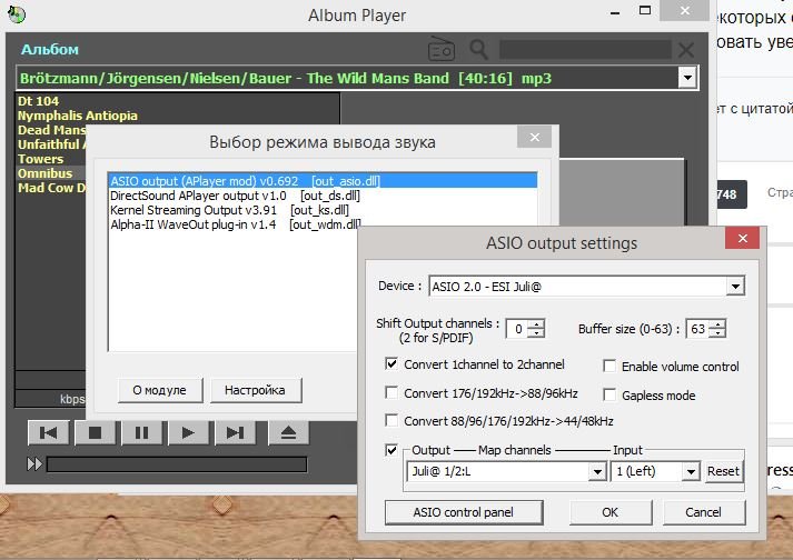

Вроде как АР не требователен к ресурсам компьютера, но при параллельной работе Хрома и АР плеер часто затыкается. от полсекунды до двух (видимо когда Хром подгружает картинки или запускает скрипты).
Я ставил размер буфера под 60. Не помогает. На разных системах.
Памяти 2 ГБ, вывожу ASIO, ESI Juli@.
Фубар и PotPlayer не затыкаются, работают независимо от жерновов Хрома.
rekupax
У плеера несколько плагинов для стандартного модуля вывода и несколько разных  EXTRAS модулей вывода, в которых вывод звука реализован по-разному. Вряд ли они одинаково себя ведут в отношении стабильности. То есть, здесь есть поле для экспериментов. Если используется плагин out_asio.dll можно попробовать использовать вместо него модуль вывода  EXTRAS ASIO. Общий путь повышения стабильности - увеличение размера буфера драйвера, что выполняется индивидуально для каждого варианта вывода в его панели настроек. В некоторых случаях помогает включение режима "Одно ядро". Ещё можно попробовать увеличить приоритет в ap2config на первой вкладке.
IgorA
Не вижу никаких Экстра...
Навернул буфер на полную, пока вроде идёт гладко..

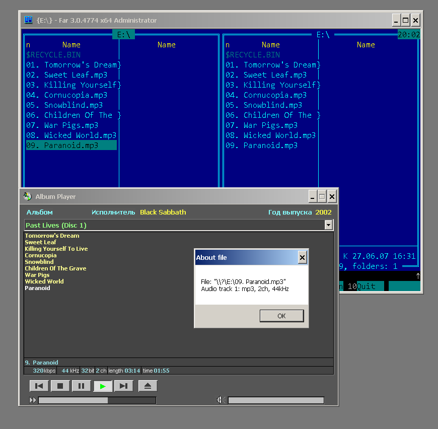

При запуске любого трека из корня диска, воспроизведение всегда начинается с первого по списку. Как включить случайное воспроизведение с любого места в списке?
Случайное воспроизведение не поддерживается по причине его несовместимости с архитектурой плеера, но начать воспроизведение можно не только с первого трека, но и с любого другого, выбранного в списке.
В 10.07.2022 в 19:49, IgorA сказал:
Игорь, спасибо, все верно. Но только в любой папке.  А треки, находящиеся непосредственно в корне диска D, Е ets - всегда только с первого. Много лет назад, ранние версии APlayer'a воспроизводили из любого места корневого каталога.
1 час назад, Tilim сказал:
Файлы в корне диска E. Открыл папку, выбрал последний трек, включил, играет именно он.

Испробовал всё - и Extras (с Asio нет звука, только WASAPI), разные значения буфера, приоритет, ядра.
Всё равно, если не виснет, то затыкается, в частности при открытии этого форума в Хроме.
Windows 8.1, SSD
На Windows 7 HDD такого нет.

Я сейчас на Windows 8.1 SSD выбрап WASAPI с настройками по умолчанию,  включил воспроизведение, запустил Хром, зашел на этот форум - всё играет стабильно, никаких затыканий.  Тут либо что-то не то с системой, либо с настройками. Я рекомендую взять установочный архив, распаковать и попробовать слушать ничего не меняя в настройках, только выбрать WASAPI.
Спасибо, Игорь!
Да, видимо Хром у меня тормозил. В его настройках снял галку с работы в фоновом режиме, в Аплеере выставил полную предзагрузку трека - практически как по маслу теперь работает. Отлично, а то без плеера как без рук, остальные проигрыватели как-то мне уже не очень по звуку)

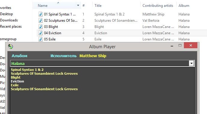

Ещё не подскажете, когда я ставлю "использовать теги", в сборниках сверху основного окна APlayer пишется только исполнитель первого трека.
Возможно настроить чтобы показывал актуальную информацию?
Изменено пользователем rekupax
Для форматов flac и ape исполнитель из тегов отображается для каждого трека. В остальных случаях только отключить использование тегов. Плеер рассчитан на альбомы, поэтому для остальных форматов он выводит только одного исполнителя, которого берет из тега первого файла. Ещё  исполнители  отдельных треков выводятся для альбомов с индексными картами .cue.

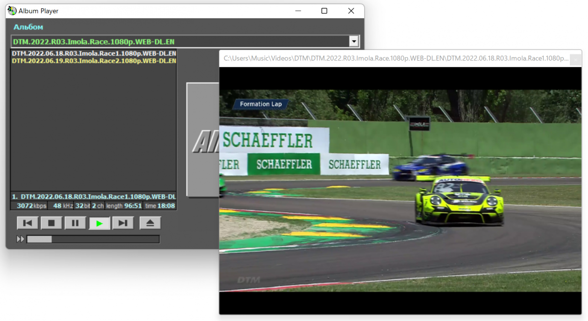

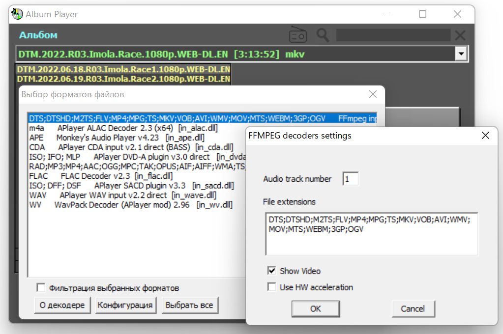

Хочу задать вопрос, скорее всего странный и нубский. Можно ли как-то прикрутить Ап рендерер к какому-нибудь видеоплееру, в частности mpc-hc? Чтобы можно было аудиодорогу выводить по асио. Дело в том, что у меня mpc-hc через васапи евент дропаются кадры, нормально воспроизводит только васапи шаред. Пробовал сторонний асио (вроде мультиченел рендерер), всё хорошо, но он платный, купил бы, да в нынешних реалиях это невозможно. Вот думаю, а вдруг можно как-то через любимый Аплеер выводить из видео дорогу аудио? Это был бы просто подарок))
Спасибо за плеер! Для меня он сейчас лучший!
Хочу задать вопрос, скорее всего странный и нубский. Можно ли как-то прикрутить Ап рендерер к какому-нибудь видеоплееру, в частности mpc-hc? Чтобы можно было аудиодорогу выводить по асио. Дело в том, что у меня mpc-hc через васапи евент дропаются кадры, нормально воспроизводит только васапи шаред. Пробовал сторонний асио (вроде мультиченел рендерер), всё хорошо, но он платный, купил бы, да в нынешних реалиях это невозможно. Вот думаю, а вдруг можно как-то через любимый Аплеер выводить из видео дорогу аудио? Это был бы просто подарок)) Да, знаю, есть вст видео, но через него не работает SVP.
В 20.07.2022 в 13:04, пенсионер600 сказал:
АПлеер сам умеет выводить видео ряд и нужную аудио дорожку.
Если Вас это устроит, тогда с сайта плеера необходимо загрузить FFmpeg декодеры для воспроизведения видео x32 или x64 в зависимости от Вашей системы и распаковать файлы архива в папку плеера. После этого в контекстном меню плеера в пункте "Форматы файлов" появится пункт настройки FFmpeg декодеров (на скрине ниже самая верхняя, выделенная строка). Нажимаем "Конфигурация" и выбираем нужную аудио дорожку и воспроизведение видео (если нужно).
Таким образом добавив в плеер FFmpeg декодеры Вы получите возможность воспроизводить аудио дорожки из файлов практически всех видео форматов. НО это относится только к плееру. Для рендерера вероятно необходимо подобрать контрольную точку и сервер умеющие работать с видео. Хотя точно сказать не могу.
