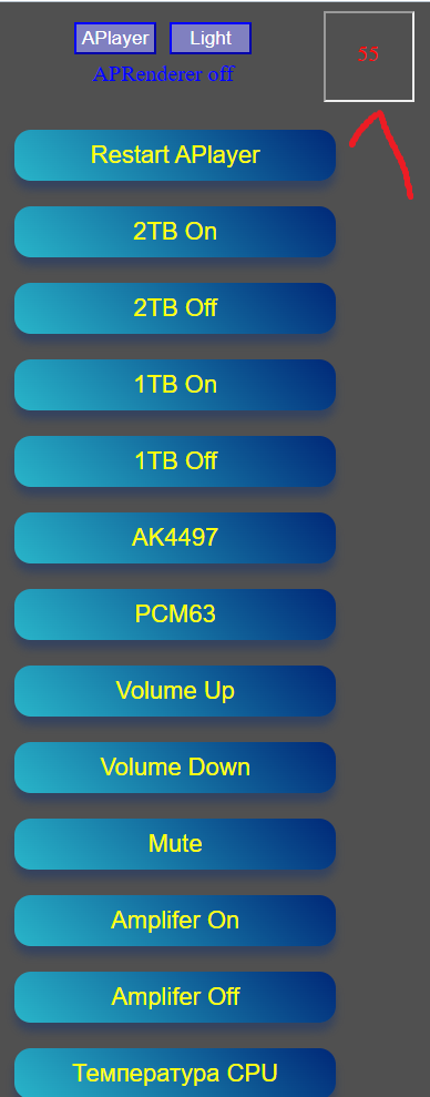

16 часов назад, IgorA сказал:
Можно воткнуть куда-нибудь в разметку страницы меню  фрейм, отображающий содержание файла temp.html из папки apmenu, а по кнопке запускать скрипт, который скопирует температуру в этот файл и обновит страницу.
Спасибо!!!
Нажатие на кнопку страницу обновляет, температуру по кнопке вывел, но... не программист я, не нашел как шрифт в этом фрейме менять, мелковато получилось. Чую я надо в temp.html размер шрифта менять, но как это сделать?
ps
Еще бы кнопочки в два ряда :) А то чем рулить есть, а места на экране под кнопки уже закончилось.

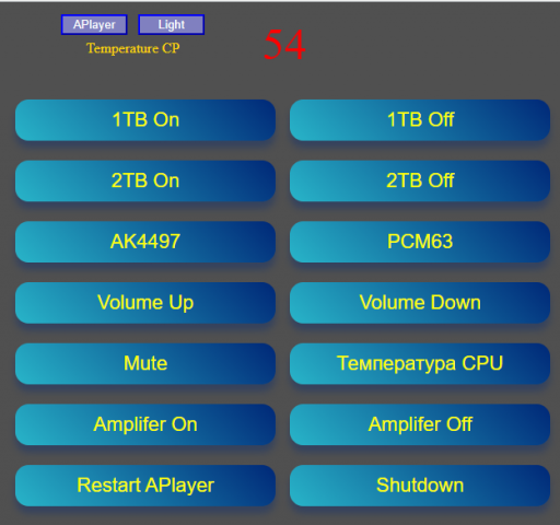

11 часов назад, Delta213 сказал:
В атрибуте onload тега iframe:
onload="st=contentWindow.document.body.style;st.color='red';st.fontSize='20px';"
12 часов назад, Delta213 сказал:
Надо ширину блока увеличить (width в первом теге div) и положить кнопки внутрь ячеек таблицы.
Вот таблица с одной строкой из двух кнопок.
Строки tr надо просто размножить по числу кнопок
<table>
	<tr>
	<td><div class="button-container"><a href='/apstart'>Restart APlayer</a></div></td><td><div class="button-container"><a href='/apstop'>Stop APlayer</a></div></td>
	</tr>
	</table>

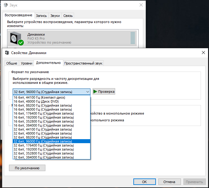

Помогите пожалуйста с настройкой правильного воспроизведения.
В наличии имеется: FiiO K5PRO, установил к нему fiio контроль панель, так же в foobar2000 выставил плагин DSD: ASIO: FiiO ASIO Driver.
Такой вопрос. Есть ли смысл еще менять дополнительно в настройке самой  винды дискретизацию с 32 бит 44100 Гц на 32 бит 96000 Гц??
Заранее благодарю.
1976425997_2021-05-12111339.png.2b532880f5295046702119f9d80755b8.png.0e951c3345c5363a396f3b3f4d395de0.png
Искусство - это не зеркало, отражающее реальность, а молот, формирующий ее. Бертольд Брехт.
Эти настройки не влияют на вывод через ASIO. Там в шапке сказано что они для  "общего режима",  в котором вывод  идет через микшер Windows.

4 часа назад, IgorA сказал:
Вот теперь красота! Большое спасибо! Я теперь добавлю кнопки управления ЦФ в цапе и РГ хэдампа.
