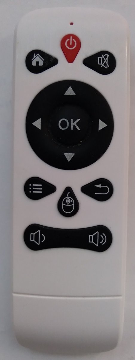

У меня есть кнопка на пульте (у всех она есть) как раз отвечающая за "включение-выключение" - красная!!!
Можно ее как-то прикрутить.
Есть кнопка "включения-отключения" мыши - то же не задействована, может ее удастся прикрутить.
Варианты есть.
Надо разбираться, какие кнопки и как доходят.
Программа из архива по ссылке выводит код клавиш, которые до нее доходят, последовательно в строку.
Вопрос - доходят ли не задействованные кнопки пульта и как?

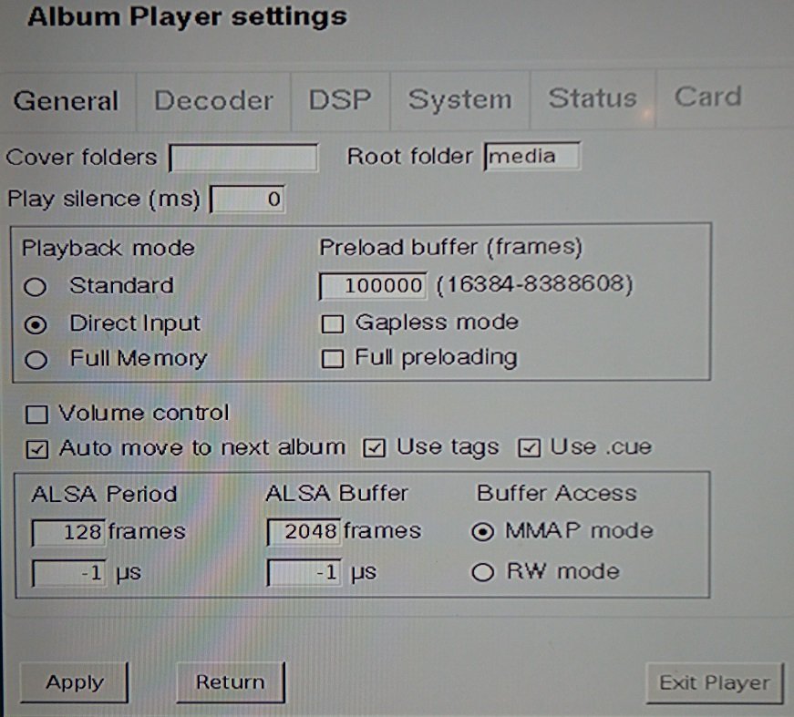

Можно попробовать все значения ALSA Buffer/Period сделать в настройках  '-1'.  Посмотреть, нет ли в alsamixer каких-то аномалий.  Попробовать, будет ли играть консольный ap и системный aplay.  Можно попробовать Yoctoap64 с другим ядром, 5.10.12: https://disk.yandex.com/d/siwpf-hNIrzYtQ
Изменено пользователем IgorA
1 час назад, IgorA сказал:
Это забыл попробовать - все впереди.
Это попробовал - не играет.
Попробовал - не играет.

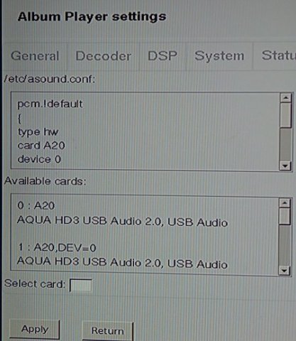

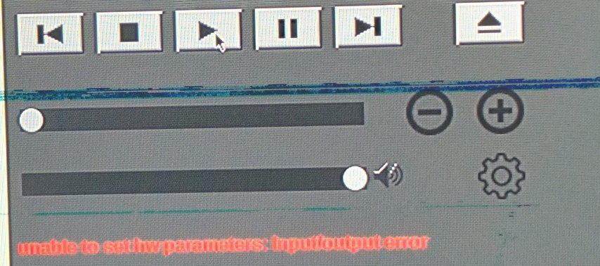

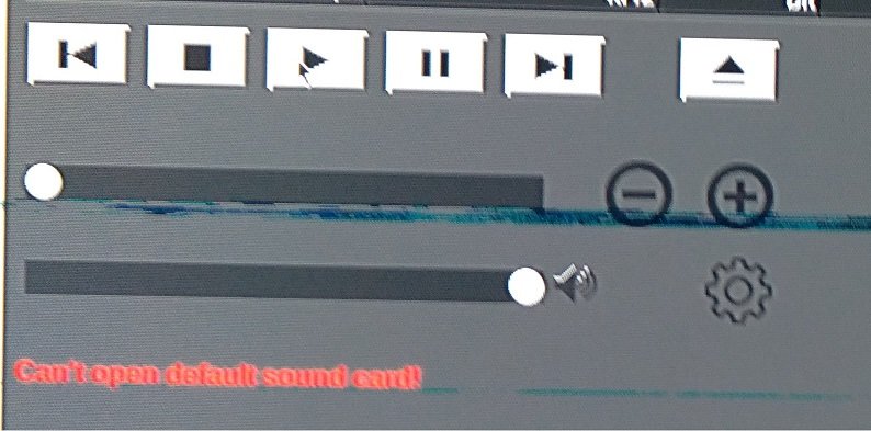

Картина такая:
В настройках вывода ЦАП виден, выбираем, сохраняем, перезагружаем (на всякий случай, мы чего только не пробовали) и видим, что ЦАП сохранен, как устройство вывода
Пытаемся воспроизвести и получаем
или
Перезагружаемся с флешки с ТИниАП и... и все играет!
А на ЙоктоАП не хочет! :(((
Куплю ALLO ISOLATOR v.1
Я имел в виду -1 не только в нижнем ряду, но и в верхнем.
Установил и в верхнем - не работает, сообщение

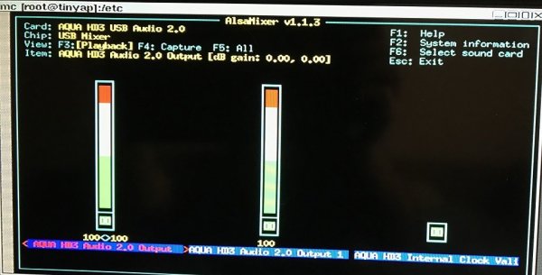

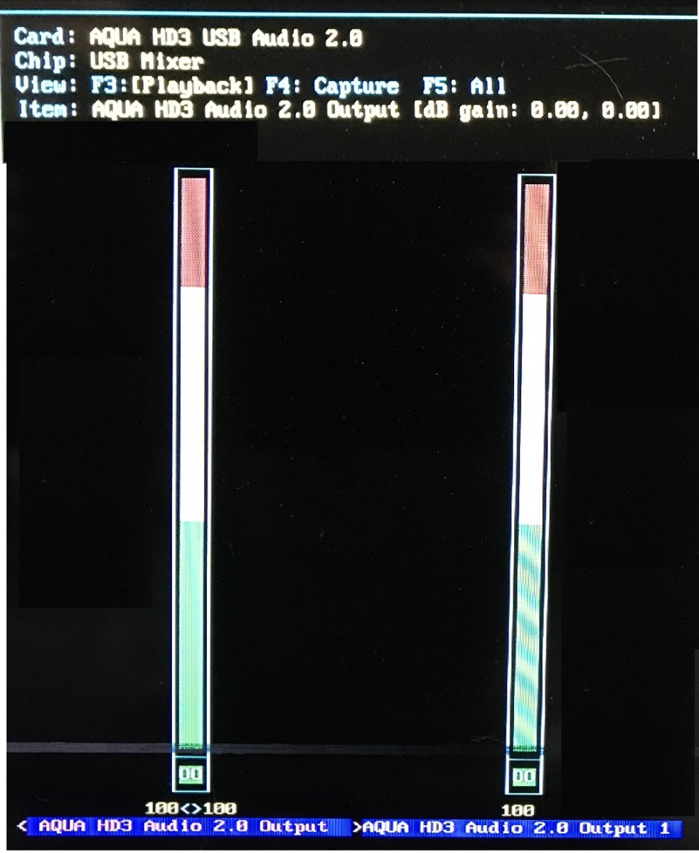

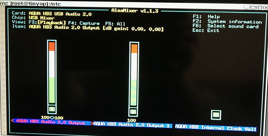

Alsamixer:
Вот что показывает в TinyAP, где ЦАП определяется и звук воспроизводится:
Вот какая картина в YoctoAP, где ЦАП то же определяется, но звука нет:

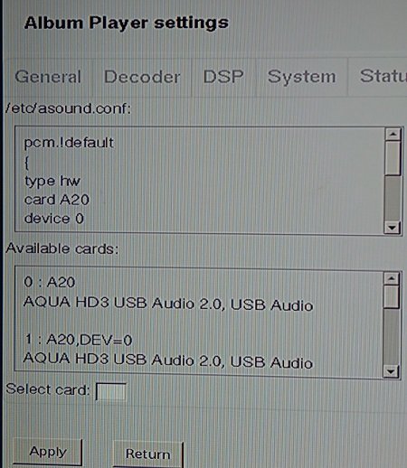

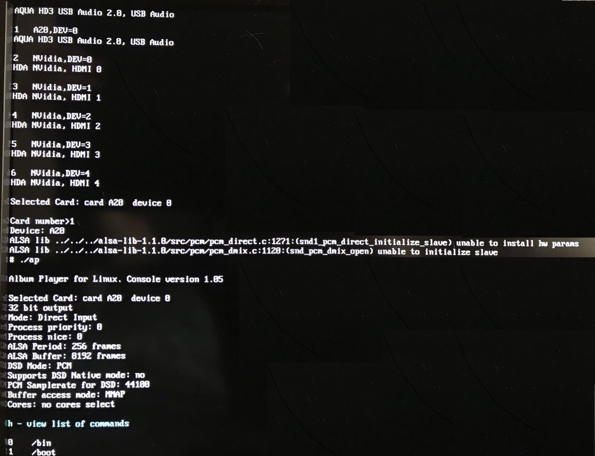

Запускаю консольный плеер ap, пытаюсь выбрать устройство вывода, при первой попытке на экране какое-то сообщение см. ниже), при повторной попытке, ЦАП выбирается, можно выбрать файлы для воспроизведения, но звука нет, вернее плеер останавливается через 1-2 сек.
Резюме: с моим ЦА Aqua La Voce S2 ТиниАП играет, а ЙоктоАП не хочет. :(((

Увы, через новый ЦАП звука нет: 1-2 сек и плеер ap «вылетает».
В web интерфейсе выводится сообщение
С прежним ЦАП все работает.
