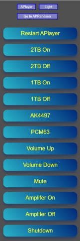

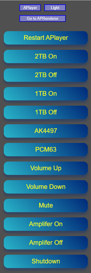

Игорь, а как мне запустить собственный скрипт сразу после загрузки пикор? Поискал как стартует аплеер, но в mydata сам аплеер есть, а aplayer.sh нет, туда хотел вставить запуск своего скрипта. Значит aplayer.sh где-то в другом месте и не перезапишется после бэкапа.
Player Raspberry PI 4, USB DAC Sam@Paul AK4497 & BB PCM63K, HeadPhones: SONY MDR-MA900, AKG-Q701, ONKYO H900MB, ХИХИ_MAN HE-560-I, PoweAmp nCore clone, Speaker: Dynaudio DM2/7 & Elac Debut Reference DBR-62 & Onkyo D-212EXT(D).
На вкладке Tweaks в самом низу User Commands.
12 минут назад, IgorA сказал:
А там разве пути прописаны? Куда этот скрипт класть?
Можно в /opt класть, Backup должен сохранять, а в User Command полный путь скрипта  указывать.
Спасибо! Вечером попробую.
Ну всё, реализовал и в железе, все работает, все как надо переключается.
