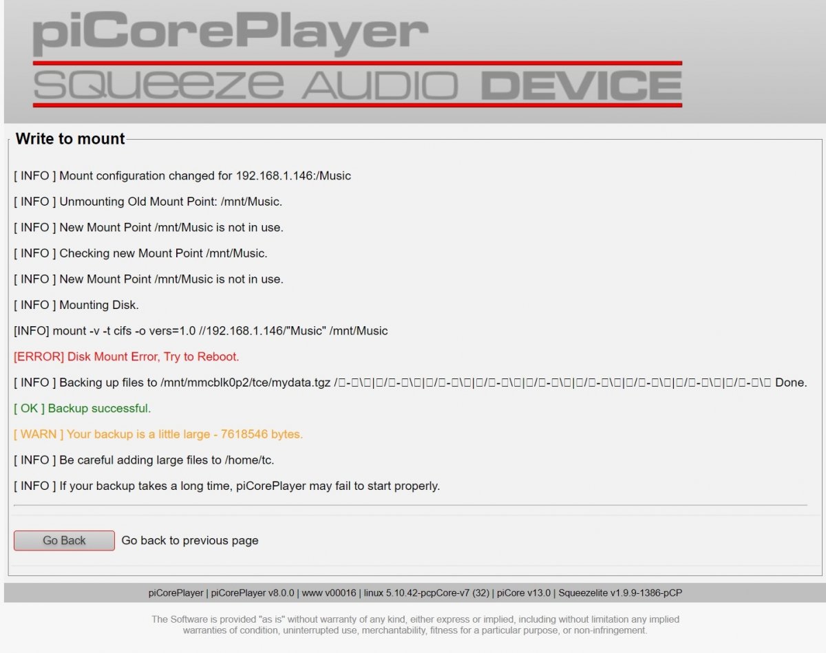

наиболее частая ошибка сетевых настроек заключается в указании поля Server Folder как-то иначе чем просто одно имя расшаренного на Samba сервере ресурса - папки или диска. Иногда вместо имени ресурса указывают имя сервера. Иногда  путь к папке со слешами. Галка Windows 10 нужна и для 11.
16 часов назад, IgorA сказал:
Виктор,
Игорь,сейчас всё перепроверил по инструкции,переписал карточку начисто,ни каких действий не производилось,ни чего по сети не монтируется. Вот сделал скриншот и фотку.Может сможешь определить,что не так?
Виктор, мой ответ относился к Yoctoap, которая в вопросе упоминалась первой.

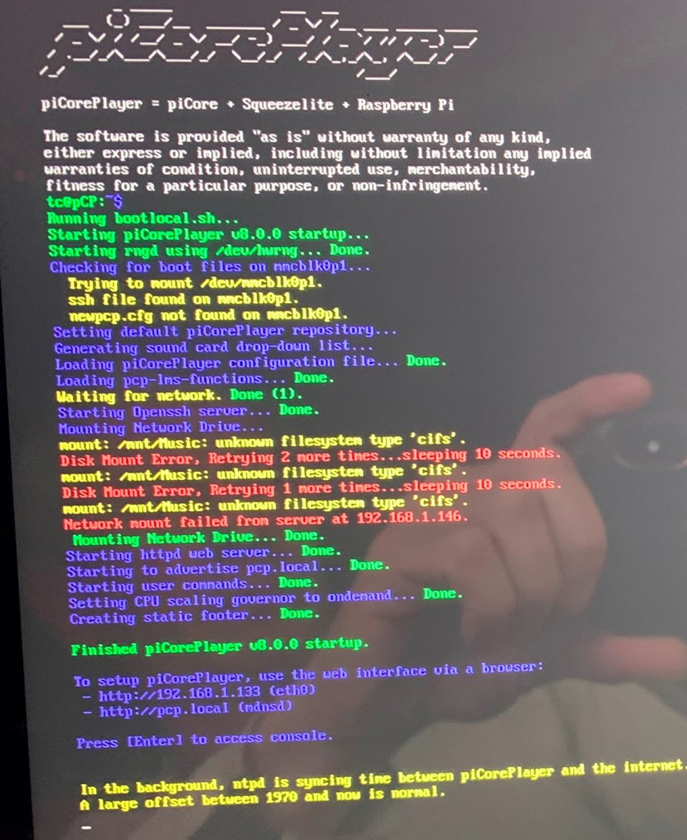

В piCoreAP, когда используется не Raspberry Pi 4, следует сначала удалить, потом заново установить поддержку файловых систем на вкладке LMS. В "Руководстве пользователя"  об этом сказано.
3 часа назад, IgorA сказал:
Нет,у меня Raspberry Pi 3В+,с 32 битной версией.
Может я пропустил,но интуитивно сделал это тоже,но как удостоверится точно,что появилась поддержка NTFS? И возможно ли монтирывание расшареных папок более 2ТВ ?
С ней тоже ещё один вечер провозился,тоже при загрузке пишет про неизвестную файловую систему.
 С Yoctoap надо учесть информацию из моего предыдущего ответа.
С piCoreAP все-таки повторить удаление и обратную  установку поддержки файловых систем. Обычно именно в этом проблема.
Чтобы проверить NTFS, достаточно вставить отформатированную в NTFS флешку. Она должна автоматически смонтироваться.
Диски более 2TB монтироваться должны, по крайней мере, в актуальных 64-разрядных версиях обеих систем.
