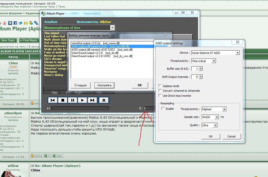

кто нибудь знает как громкость регулируется !? работает через asio
а играет на полную хоть убей!!!
Maiko WASAPI output
ерунда! еще хуже чем от фубар играет!!!
При использовании плагина ASIO громкость регулируется системным регулятор Windows (Master Volume) или ручкой на усилителе.
Как это !!! :think::stopit: Ведь по идее громкость не должна регулироваться программно при задейстовании ASIO. Или я ошибаюсь ?
В самом интерфейсе ASIO нет передачи информации об уровне громкости, но драйверы карт часто учитывают системный Master Volume при выводе через ASIO.
а как же foobar например

было БЫ вообще круто если бы как в фубар в режиме асио можно было бы регулировать громкость програмно
ЗАЧЕМ?????
Т.е. Вы считаете, что громкость надо регулировать не в усилителе, а в CD проигрывателе?
Все обработки сигнала - это ЗЛО для звука! :angry:
ЗАЧЕМ?????
:D а как быть товарищ " :angry: " если звуковую карту нельзя прикрутить кроме как програмно? ( выкинуть это хорошо) :)
Ручкой на усилителе, ответили же.
Или отдельным специальным регулятором громкости (так называемый мониторный контроллер). Их есть много, активные, пассивные (лучше пассивные), но хороший вот этот:
