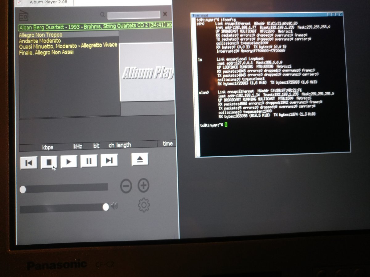

Игорь, с юбилеем детища! И поскажите пжта, как задать фиксированый ip для wifi сети в Тини? (Wlan0)
Спасибо!
Там в контекстном меню рабочего стола должен быть конфигуратор WiFi. Но я несколько лет назад этим занимался, не помню, есть ли там выбор статического адреса. Если нет, можно попробовать
в файле /opt/bootlocal.sh после sudo wifi.sh добавить строку
ifconfig wlan0 192.168.1.77 netmask 255.255.255.0 broadcast 192.168.1.255 up
IP адрес можно свой подставить.
Потом сохранить изменения командой filetool.sh -b
  • Спасибо 1
Утилита из контекстного меню просто сканирует вайфай сети и предлагает ввести пароль к выбранной сети.
Изменено пользователем bzx

14 часов назад, bzx сказал:
"В сборке используется статический IP адрес компьютера: 192.168.1.77. Если этот адрес не подходит для домашней сети, изменить его можно в файле /opt/net_init.sh"
Третья строка сверху.
Изменено пользователем PolarLight
С уважением, Юрий
Юрий, в TinyAP это относится только к проводному подключению. Для WiFi по умолчанию используется динамический IP.
2 часа назад, IgorA сказал:
Спасибо Игорь, буду знать! :)
Кстати, Ваш совет про добавление рендерера в разрешения брандмауэра снял мою проблему. Раньше, при обновлении такого не возникало, вот я и удивился. Компьютеры без мониторов стоят в стойке и я возможно пропустил сообщение.

7 часов назад, IgorA сказал:
Игорь, а если в домашнем роутере присвоить WiFi устройству необходимый постоянный IP (у меня сделано именно так) разве не будет работать?
С уважением, Юрий
2 минуты назад, PolarLight сказал:
И так будет,  я отвечал о том, что можно сделать на стороне системы.

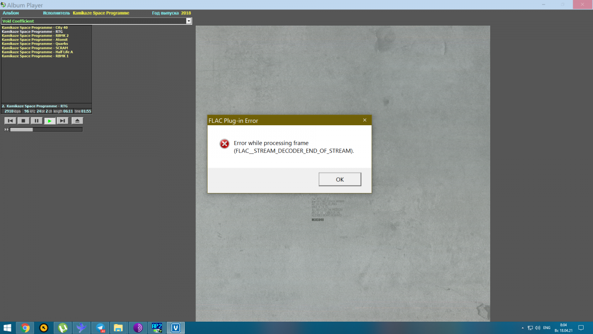

Помогите, я периодические сталкиваюсь с такой ошибкой во время вопроизведения. Начинает тормозить все, включая систему, перескакивает на другой трек.

1 час назад, essehomo сказал:
Битый файл - сделать проверку файловой системы на носителе, затем перекачать файл заново, использовать для воспроизведения актуальную версию APlayer.
2 часа назад, essehomo сказал:
Декодер FLAC от разработчиков формата останавливается, обнаружив дефект в файле.
Другие декодеры пропускают ошибки, ограничиваясь артефактами в воспроизведении.
Можно получить этот эффект, добавив расширение FLAC в список расширений FFmpeg декодера ("Форматы файлов" в контекстном меню, там строка, которая начинается с "RAD"). Тогда не будут использоваться картинки и .cue, вшитые внутрь FLAC файлов, но, может быть, это не критично.
Здравствуйте. В момент, когда я конвертирую, например, флаки в мп3 (делаю это постоянно, тк веду мызыкальные группы в соцсетях), воспроизведение в Аплеере начинает жутко фризить. Не важно, на каком носителе находится файл (ссд компьютера или внешний накопитель). Раньше этого не замечал. С чем может быть связана эта проблема и возможно ли ее решить ? Мощности компьютера должно вполне хватать. Интерфейс  - RME ADI-2 DAC FS. Забыл сказать, что фризит воспроизведение только через АПлеер.
Изменено пользователем essehomo
