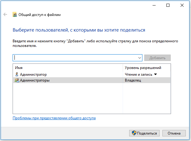

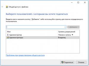

@ЧикоБамбоне,
В Server Folder надо прописывать в точности то имя, которое отображается вверху в расширенных настройках общего доступа. Там только буквы, без слэшей и двоеточий.
@IgorA
При расшаривании папки спрашивает, для какого пользователя?
Создаём пользователя root с правами чтение-запись?
Я добавляю “Все” с правами на полный доступ.
@IgorA
Нет, не монтируется. Хотя папка в /media создаётся.
P.S. Обратил внимание, что папка в /media создаётся и при выборе vers=1.0 и при vers=3.0
Изменено пользователем ЧикоБамбоне
@ЧикоБамбоне
Надо внимательно проверить - нет ли опечаток, имя, разрешение доступа для Все, IP.
У меня за две минуты получилось подключиться к Windows 10.
Соединение "зеленеет" секунд через 10 после создания.
@ЧикоБамбоне
У меня тоже. И при входе на вкладку они всегда красные, даже если диски смонтированы. Зеленеют всегда с задержкой.
@IgorA,
Внешний диск подключенный по USB к роутеру примонтировался с первого раза.
Спасибо, буду знать.
А для какой цели в форме AP network полностью заполнено поле options? Если по факту может понадобиться менять только vers=1.0 на vers=3.0?
@ЧикоБамбоне
Логин и пароль для упрощения настройки тем, у кого доступ защищенный, а без iocharset с некоторыми источниками будет проблема с кириллицей.
