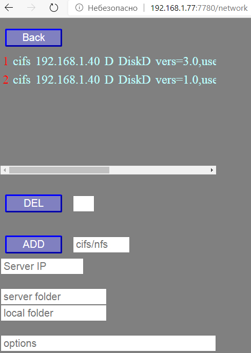

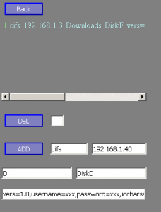

@IgorA, пока не получается. Зато столкнулся с интересной особенностью. :) После введения подряд ~ 6-ти неправильных адресов сетевого диска произошло отключение APmenu. После его повторного запуска через консоль, APmenu восстановилось, но попытка входа в настройку сетевого диска вызывает его повторный вылет. Как кстати и попытки обновление формы настройки сетевого диска. Так что дальнейшие опыты пришлось отложить до переустановки Yoctoap. Пока есть время, давайте ещё раз уточним по этому скриншоту, какое имя сетевого устройства мне необходимо вводить. В строке options должно что-то изменится или ххх ххх так и останутся? Версия Win - Windows Server 2016.
Может сделаете для чайника скриншот заполненной формы исходя из моих данных. Буду очень благодарен.

@ЧикоБамбоне
У меня и у других пользователей они и в Yoctoap подключаются без проблем.
Строка вверху с зелёной цифрой 1 — это подключённый диск Windows—компьютера.
Вы vers=3.0 сделали?

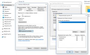

Может быть, разрешения для Все для доступа к папке D не добавлены. На скриншоте выше по тексту заголовок Разрешения для группы D. Это странно, поскольку D — не группа.
@IgorA
На скриншоте выше, слева открытое окно доступа к диску D. Справа оно же, но с развёрнутым "Расширенная настройка". Где все разрешения включены. В данном случае "группы" это по-видимому все пользователи Windows имеющие доступ к сетевому диску.

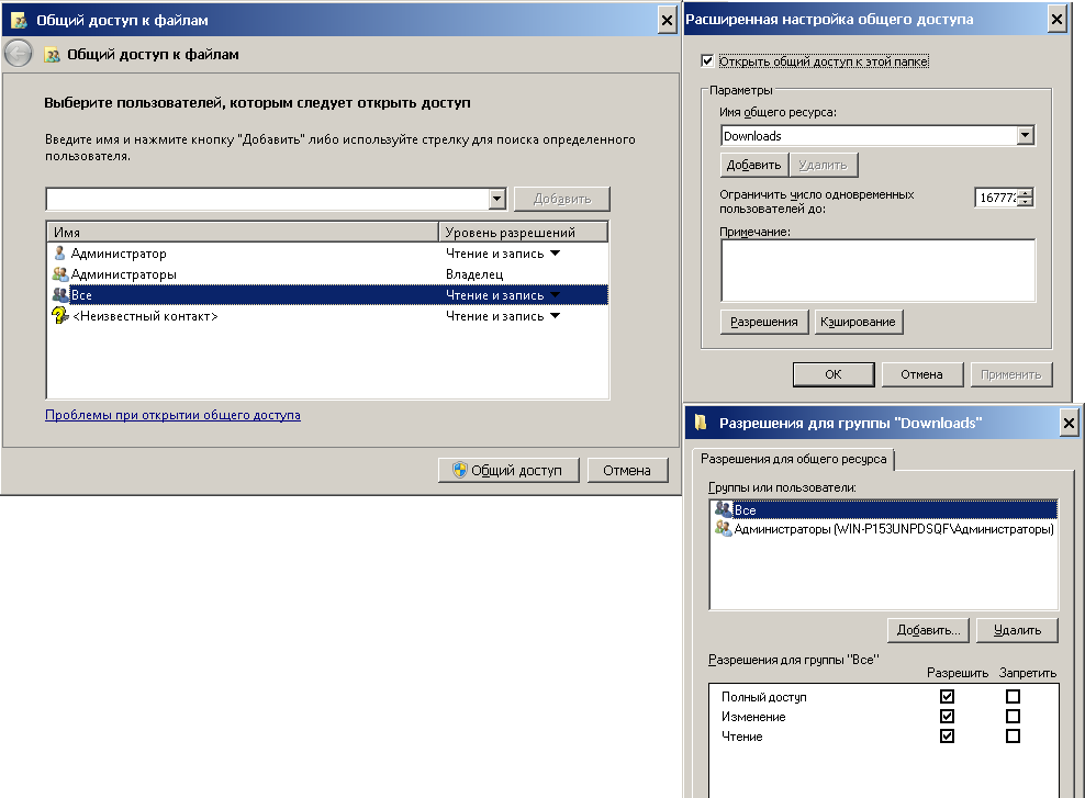

Вот у меня все настройки, которые работают на Server 2008 R2, по кнопке "Свойства-Доступ":
@IgorA,
Очень похоже на мою картину.
