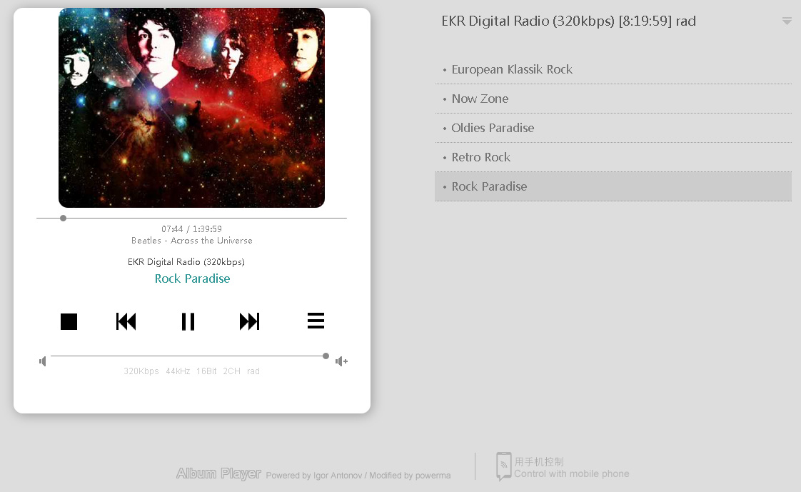

Для Windows версии плеера китайский мастер Powerma сделал адаптивный вариант веб-интерфейса, который на телефонах открывается в мобильном дизайне, а на компьютере в десктопном.
Палитра светло-серая, может быть, на любителя, но код открытый и изменение цветовой схемы возможно самостоятельно.
Я адаптировал этот интерфейс к актуальной версии плеера 2.111.
Для использования надо скачать архив по ссылке
http://albumplayer.ru/web.zip
и распаковать с заменой в папку web, вложенную в папку плеера.
Выглядит десктопный веб-интерфейс так:

Для использования веб-интерфейса вместо процесса APlayer.exe запускается ap2web.exe из папки web. Плеер должен быть предварительно настроен на устройство и режим вывода. Затем веб-интерфейс открывается в браузере, локально или через сеть, по адресу http://адрес_компьютера:100.
Этот адрес можно скопировать в буфер из панели, которая открывается кликом по значку веб-интерфейса в трее (тёмный диск).
