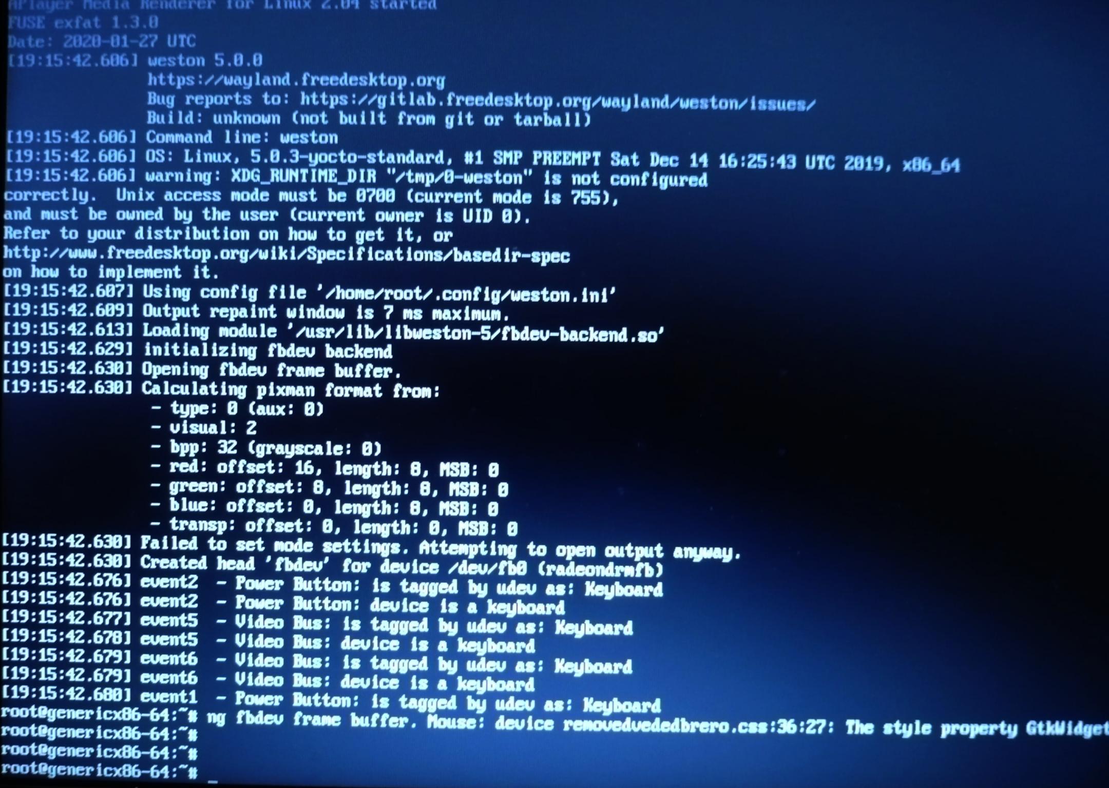

И так, записал образ TinyAP64 на флешку, загрузился. Не с первого раза, со второго, беспрерывно клацая по ИНТЕР клавише. Как то встречал в дебрях темы про то что должно быть на экране во время загрузки, в памяти осталось только "цветные строчки, синие, жёлтые, зелёные, розовые " так и было.( При загрузке Yoctoap64 и 32 текст был белым). Плеер загрузился, управление конечно специфическое, наверно надо настраивать. В настройках настроил как и раньше в других версиях под воспроизведение nativeDSD, Заиграло как неудивительно, щёлкает через каждую минуту но это поправимо. Не смог загрузить альбомы и отдельные песни с других флешек только то что на HDD было то и играет. Ещё наблюдение, намного сильней греется и сильней работает вентилятор.
Про звук завтра уже напишу.

В комплекте есть консольный плеер
Попробовал, ничего не понял, не моё. Вот скрин, что делать потом не представляю.
Интересно а почему TinyAP64 ЗАПУСТИЛСЯ И ЗАИГРАЛ? У меня вроде бы 32 система.
Cayin N3 (Album Player (Aplayer)+ноутбук) + DAART Canary + Sennheiser HD600
@АНДРЕЙ Л.
Есть руководство пользователя, там отдельная глава "Консольный плеер".
Первый шаг:
ввести ap.sh с клавиатуры.
А TinyAP - сама себе система. И она 64-разрядная. Если процессор поддерживает 64-разряд режим, то будет работать.

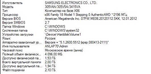

Так вот вроде как 32 у меня

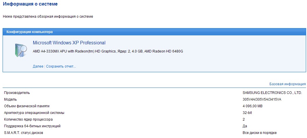

Смотреть нужно характеристики процессора.
Например, если у вас ноутбук Самсунг 305V4A. В нём стоит процессор AMD A6-3410MX. Гуглим его характеристики и без труда находим: поддержка 64 bit.
Последние надцать лет найти процессор, которые не работает в 64-битном режиме - нужно очень постараться.
Пардон, а где Вы увидели, что у Вас 32-х битный процессор? Изменено пользователем PolarLight
С уважением, Юрий
Спасибо парни что обратили моё внимание на это. Моя невнимательность это конечно конфуз для меня. Меня с толку сбило х86. Специально в BIOS заглянул чтоб посмотреть какой процессор у меня A4-3330MX APU, Поддержка 64бит ЕСТЬ ( но это уже по обзорам в сети я сужу).
Теперь понятно почему TinyAP64 запустилась у меня.
