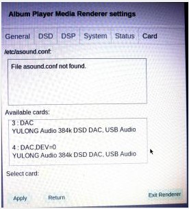

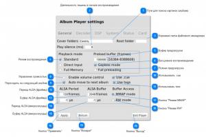

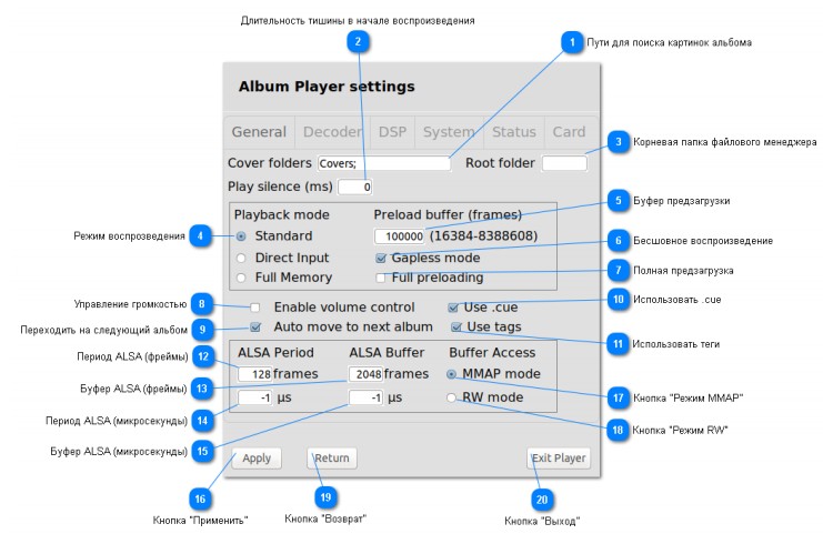

Игорь, я правильно понимаю, что пункты 12 13 14 15 при Direct input не работают хотя и остаются активными?
Перепроверил, ХА! получилось. СПАСИБО. Что выбрать теперь?
Обычно выбирают первое
Игорь, по списку первый или под номером 4? Изменено пользователем АНДРЕЙ Л.
Cayin N3 (Album Player (Aplayer)+ноутбук) + DAART Canary + Sennheiser HD600

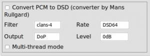

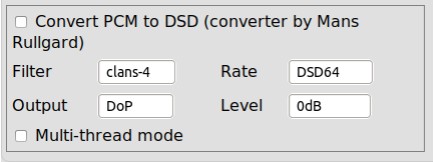

Инструкция не раскрывает тайного предназначения вот этого пункта. В каких случаях требуется такое преобразование? В обратном порядке я ещё понимаю смысл а в таком, нет.
@АНДРЕЙ Л.,@IgorA,
Пардон, что встреваю в ваш диалог, но похоже назрел вопрос к АНДРЕЙ Л.
Вам не кажется, что прежде чем задавать вопросы по каждому пункту плеера, было бы лучше внимательно и вдумчиво перечитать инструкцию. На худой конец данную ветку, начиная с 26.09.2018 когда был выпущен Релиз-кандидат Album Player for Linux. Где автор много раз подробно разъяснял все нюансы.
Ответ на свой вопрос посмотрите плиз на стр. 21 инструкции пункт Convert PCM to DSD
Хотя по смыслу пункта можно понять, что данная функция на лету обеспечивает конвертацию треков формата PCM в DSD и может быть полезна тем, у кого ЦАП воспроизводит DSD поток лучше чем PCM. Но для подобной конвертации может понадобиться достаточно мощный компьютер.
С уважением, Юрий
Эти пункты работают, поскольку это настройки драйвера, который работает всегда.
Первое упоминание в этом списке нужного устройства.
Так именно после просмотра и возник у меня вопрос. И я с трудом поверю в то , что у кого то конвертированный DSD будет играть лучше чем тот же плохо играющий РСМ ФАЙЛ.
И где в мануале об этом говорится, Вы совершенно не поняли контекст моего вопроса, как то так дружище :yes:
А Вам и не надо в это верить. Данная функция сделана для владельцев небольшой категории ЦАПов, которым она может принести профит. Как вариант Teac-503, многие владельцы которого считают, что их аппарат выводит DSD качественнее чем PCМ. Изменено пользователем PolarLight
С уважением, Юрий
@PolarLight,
Это так, я уж писал об этом. На моём AUDIO-GD NFB-7.77 не напрягаясь заметна разница в воспроизведении DSD и PCM. Не критическая, но DSD поприятней для мозга, поэтому галочка в настройках yoctoap по конвертации PCM--DSD присутствует.
