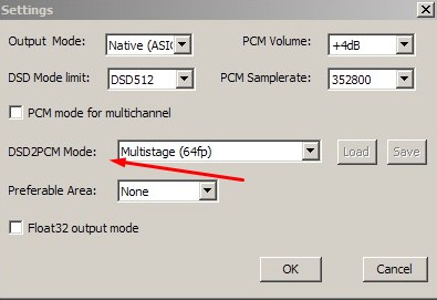

Вот мои настройки в этом пункте, я думаю что всё правильно сделал.

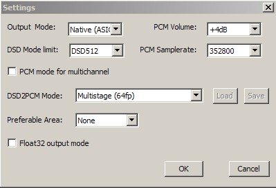

Да, надо было сразу и этот скрин приложить. Вроде всё как требуется для ГРАМОТНОГО вывода DSD.

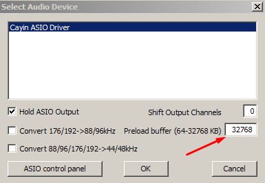

А вот эта функция как то влияет на данную проблему.
Нет, эта опция работает только при преобразовании в PCM.

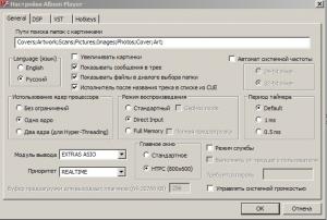

Критическим для устойчивости является выбор режима воспроизведения Direct Input, в котором плеер работает без буферов. Надо вернуть Standard.
Также может быть не лучшим выбранный приоритет REALTIME плеера, поскольку высокий приоритет плеера может мешать работать драйверу. Более устойчивым может оказаться противоположный приоритет IDLE.
Интересная мысль, тоже попробую. Ещё раз спасибо Игорь. Изменено пользователем АНДРЕЙ Л.

В foobar2000 вообще нет режима Direct Input, а причина, скорее всего, именно в его использовании в сочетании с hi-res потоком и не самым производительным железом.
Что касается параметра Preoad Buffer, то в режиме Direct Input этот буфер не используется и значение данного параметра игнорируется.
В инструкции про это сказано:
В режиме "Direct Input" воспроизведение происходит без использования
буфера плеера и декодированные данные загружаются непосредственно
в буфер драйвера.
Кажется так и есть. Начал с малого, вернул воспроизведение только через драйвер ЦАПусь, отказавшись от плагина из foobar2000. Потом пошагово стал исполнять ваши рекомендации. Первым был "приоритет", выставил на IDLE, результат прежний, но оставил его. Потом выставил режим воспроизведения "стандартный", щелчки пропали. Буфера в драйвере и в плеере выставил на максимум. Стал потихоньку в драйвере ЦАП уменьшать Латентность, полезли щелчки. Так же в инструкции упоминается про ядра, что типо хорошо бы одно оставить но может стабильность пострадать, так мне при двух ядерном проц. что выбрать то, процессор по видимому слабенький "Intel Atom N2800 1860 МГц". Вот так сейчас выглядят настройки плеера у меня при которых щелчков не наблюдается + буфера по максимуму настроены.
