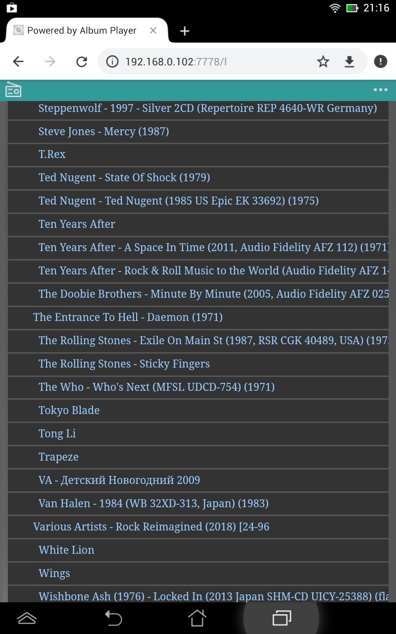

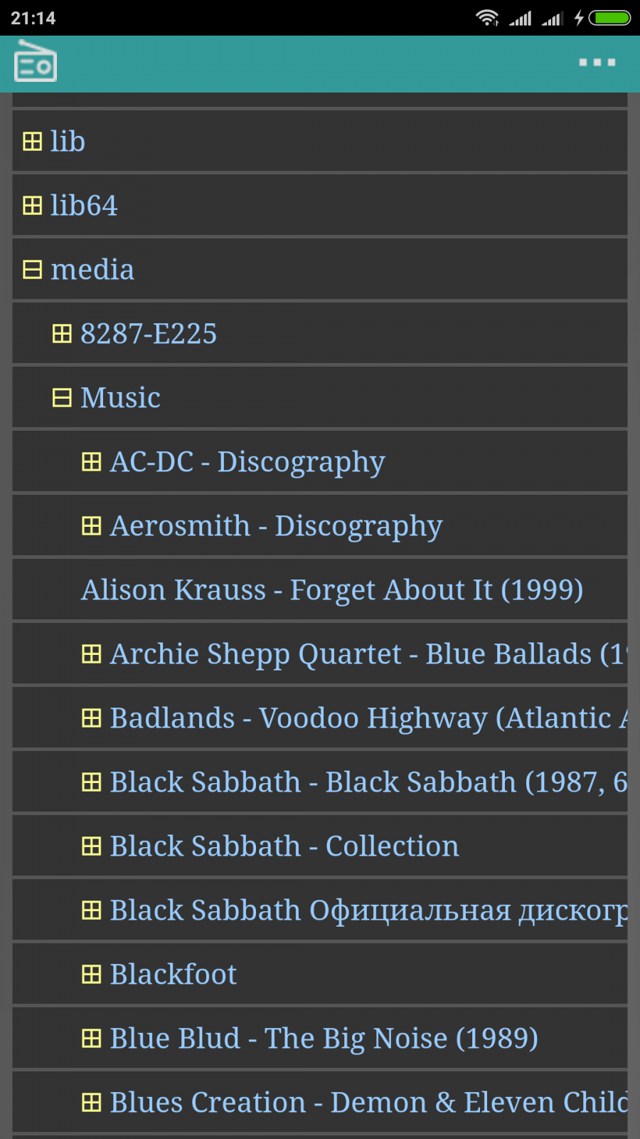

Игорь, Приветствую, С Новым Годом!, может есть идеи почему не отрисовываются переходы в подпапки (квадратик с плюсиком) на планшете в Lite управлялке, на смартфоне всё отрисовывается нормально? Версия браузеров одна и таже.

Видимо, причина в урезанном системном шрифте, в котором не отрисовываются спец.символы юникода.
Как вариант, можно поменять файл /light/aplayer.js на файл, прикрепленный к сообщению. Там архив, расширение bmp надо поменять на zip перед извлечением файла.
Тогда вместо символов в рамке будут отображаться обычные "+" и "-".
