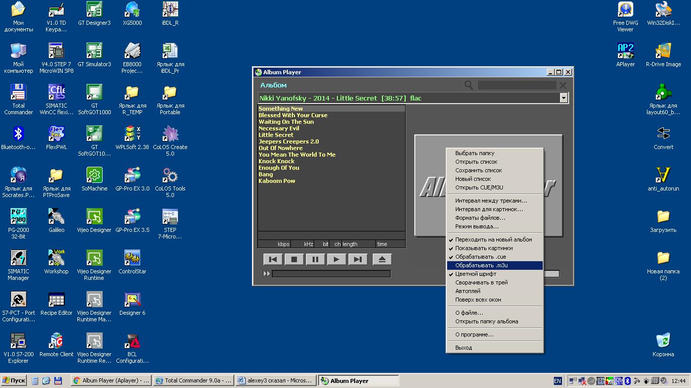

Игоря не буду отвлекать, подскажите Aplayer не понимает файлы m3u, только cue?
Кажется понимает
Изменено пользователем Сергей_58
m3u плеер для Windows понимает, но обрабатывает без полных путей и url. То есть, m3u используется только для задания порядка следования треков в папке, в которой он находится.
