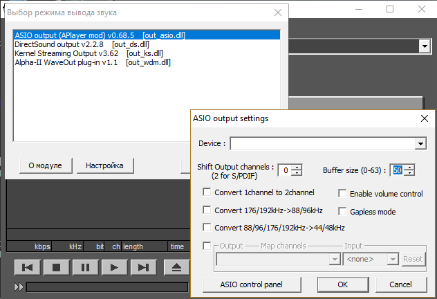

Игорь приветствую,как в последних версиях плеера(под виндовс) пустить звук через драйвер jpley-я,стандартные выводы отсутствуют (речь о мини версии),вариант использовать обычную где они есть хорош,но больно хорошо по звуку зашла одна минька еще 17 года...что посоветуете?
@End, а в стандартных выводах где jplay драйвер видится?
Вроде бы, в Mini отсутствует только не аудиофильский DirectSound.
Всё остальное должно соответствовать полной версии.

@IgorA,у меня в мини версии отсутствуют такие выводы post-27903-0-50669700-1532322118_thumb.png, где я и выбирал в окошке настроек асио драйвер жплея,возможно я не посвящен в какое то таинство, а скорее всего так и обстоят дела и есть, еще способы задействовать этот драйвер?, в таком случае поведайте мне пожалуйста о оных буду очень признателен.
End,
скиньте ссылку на эту мини версию, я посмотрю, как у меня, Jplay проявится или нет.
Я болван!(умение сказать правду это то,что всегда отличало меня от сверстников и доставляло порой массу не приятных моментов),разобрался со своим же вопросом,как обычно всё оказалось проще чем казалось...
