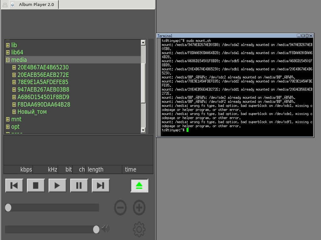

@Evgen1, запустите пожалуйста после загрузки в терминале скрипт монтирования:
sudo mount.sh
Про успешно смонтированные при загрузке диски он напишет "already mounted".
А пустые должен либо смонтировать, либо написать какую-то ошибку.
Интересно - какую именно?
@IgorA,
сделал
Изменено пользователем Evgen1
PC(i7-2700k, мат.плата Asus Maximus IV Extreme-z, ОЗУ 32 гб), JCAT USB rev. 1.1, Acoustik Revive USB-1OPL 1,8 метра, TEAC UD-503, CYBERSHAFT UPOCXO-01-SS, Stealth GS 50-50 1 метр, Vincent SV-236 MK (лампы на преде 12AX7 Telefunken ribbed plate),акустические Van Den Hul The Magnum Hybrid по Bi-wiring,KEF Reference 105\ 3,все силовые на PC,DAC,усилитель-Mcintosh один 1,5 метра и два по 2 метра .
Спасибо.
По листингу видно, что у дисков /sdc2, /sde2, /sdf2 одинаковая метка "Новый том".
Если у двух из трех поменять метки, видимо, будут монтироваться. И различаться между собой благодаря индивидуальным меткам.
@IgorA,
Спасибо. Причину проблемы Вы определили правильно. Вопрос закрыт. Хочу отметить, может кому то пригодится. На всех дисках метки были разные(новый том С или D. Или локальный диск Н и т.д.). В других ОС линукс этого не было. В этой, именно на GPT это происходит(новый том Н и к примеру новый том С и новый том К - метки то разные) и приходится давать имена, причем разные с самого первого символа. А с MBR все это проходит без проблем, как и с GPT в других системах линукс. Еще раз, большое спасибо Игорю, за помощь и его работу над плеером.
