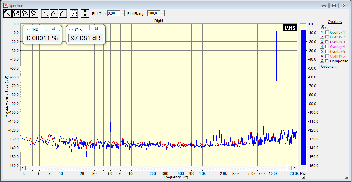

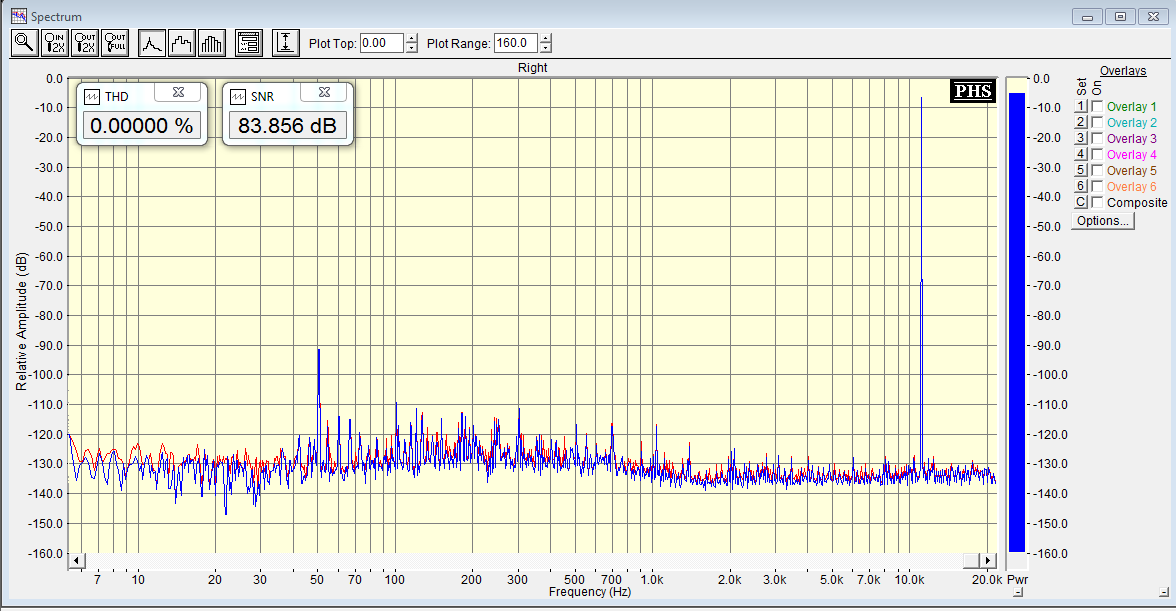

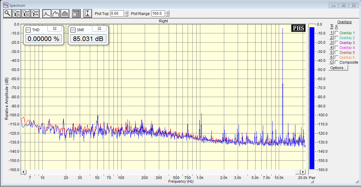

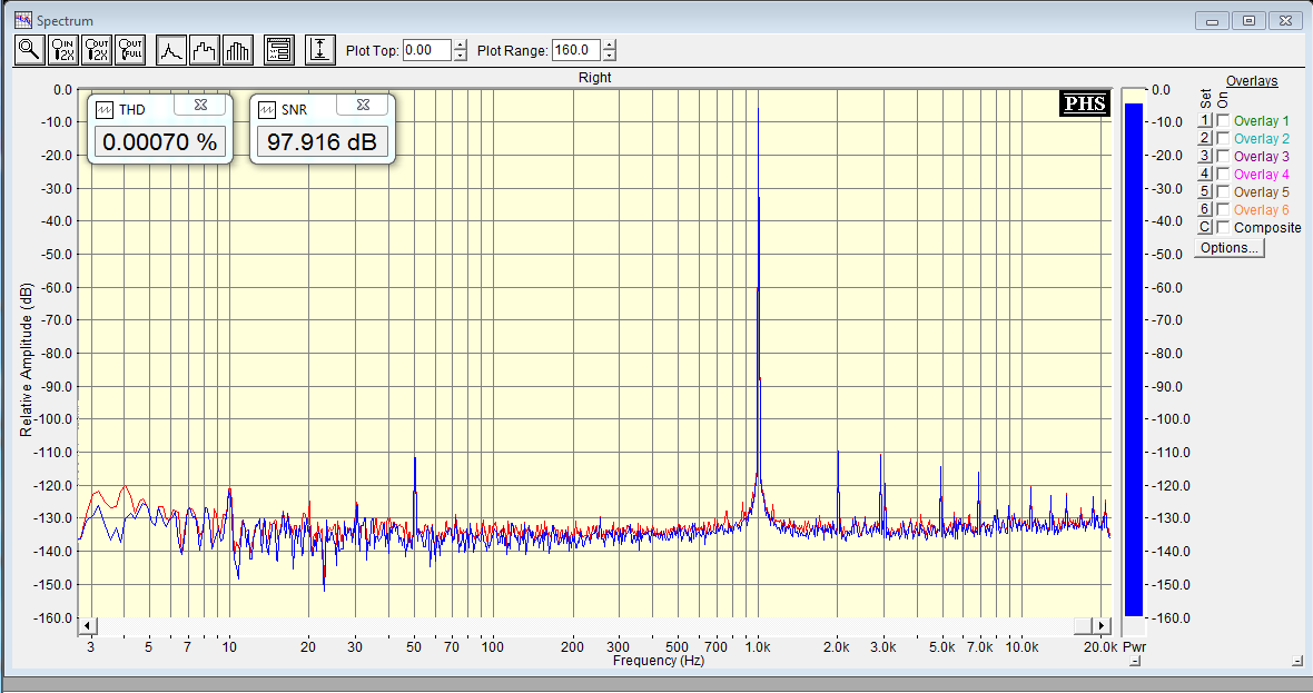

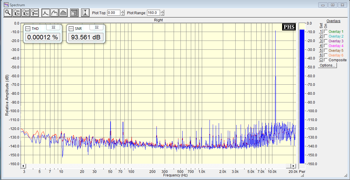

Я думаю что Игорь не будет против, выложу здесь.

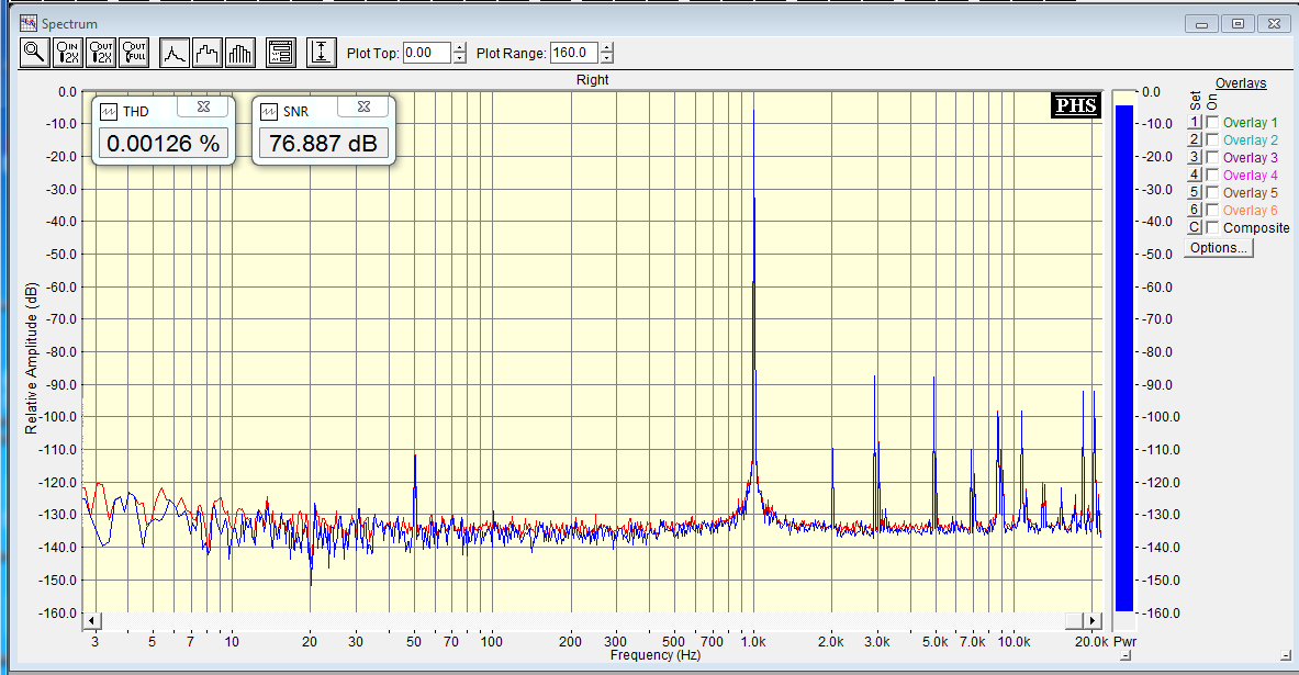

Разница плееров на Android устройстве просто поразительная.
Первый график синус 1кГц второй джиттер тест, тестовый сигнал 44100 с смартфона на E-MU 0202
Aimp
Foobar2000
VLC
Классический для Linux VLC - лучший :yes:

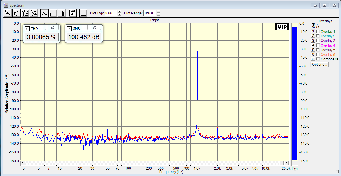

Тот-же сигнал с большого ПК, плеер автора темы на E-MU 0202
AP192
Realtek ALC892

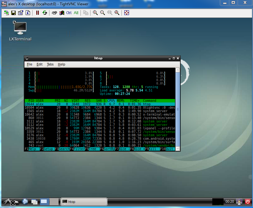

Игорь попробуйте портировать свой плеер на Android - в принципе тот-же Linux.
Вот обычный Debian запущенный на моем смарте с восемью ядрами и 3Г оперативки, видно в htop
