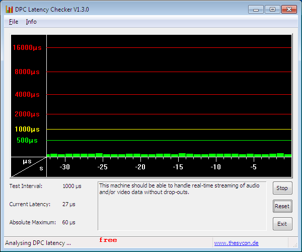

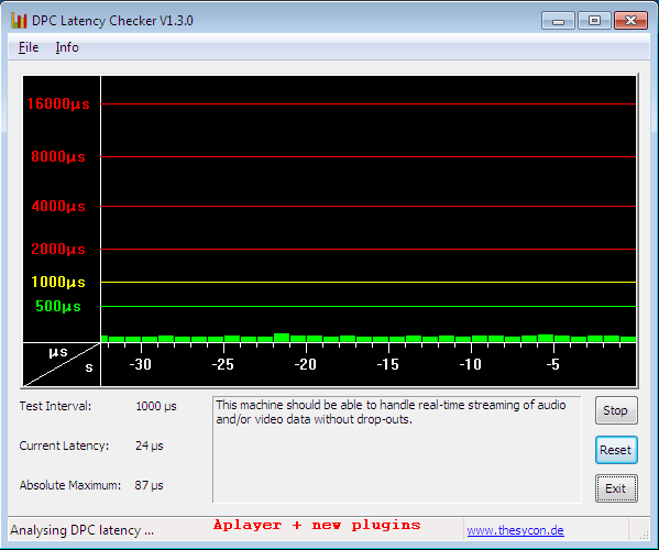

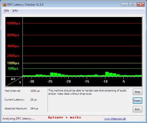

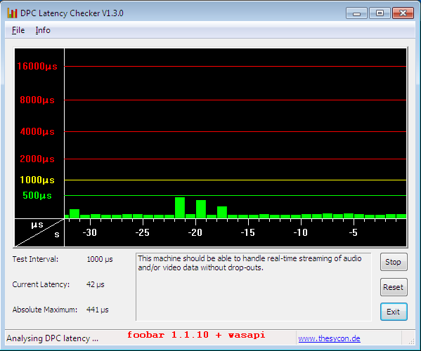

Подборочка картинок DPC lanency
В плеерах проигрывался один и тот же альбом 24/96.

Кудрявый, а какой практический смысл этого теста?? Им лишь проверять на сколько уставшая винда.. не более..
У меня на данный момент включены опера с 20 вкладками + видео. саламандер, торент, два Аплеера с режимом отображения картинок, др веб и квип. все в онлайне. максимум 111. минимум 40. :music:
только что обновил свою 1.2.0 на 1.3.0 задержки показывает еще меньше :stopit:
Я мерял то, как плеера "утомляют" винду. В этом для меня практический смысл.
