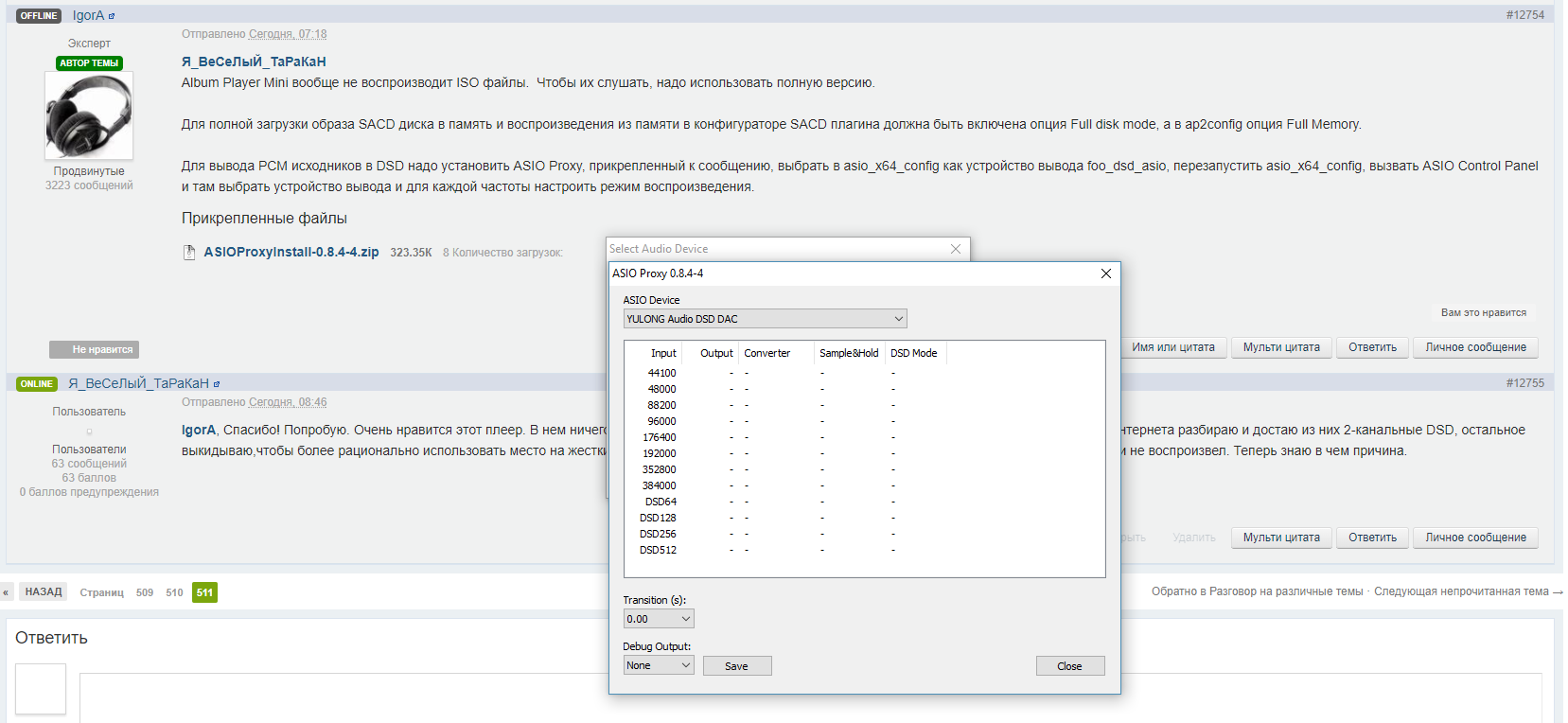

Album Player Mini вообще не воспроизводит ISO файлы. Чтобы их слушать, надо использовать полную версию.
Для полной загрузки образа SACD диска в память и воспроизведения из памяти в конфигураторе SACD плагина должна быть включена опция Full disk mode, а в ap2config опция Full Memory.
Для вывода PCM исходников в DSD надо установить ASIO Proxy, прикрепленный к сообщению, выбрать в asio_x64_config как устройство вывода foo_dsd_asio, перезапустить asio_x64_config, вызвать ASIO Control Panel и там выбрать устройство вывода и для каждой частоты настроить режим воспроизведения.
ASIOProxyInstall-0.8.4-4.zip
@IgorA, Спасибо! Попробую. Очень нравится этот плеер. В нем ничего лишнего, а звук очень хороший. С Мини облом. Я все SACD-рипы скаченные из интернета разбираю и достаю из них 2-канальные DSD, остальное выкидываю,чтобы более рационально использовать место на жестких дисках. DSD Мини играет отлично. А косячные диски, которые не могу разобрать, Мини не воспроизвел. Теперь знаю в чем причина.
Все сделал по инструкции. А теперь появилось такое окно и что дальше делать не пойму:
Изменено пользователем Я_ВеСеЛыЙ_ТаРаКаН
Дальше надо кликать по всем дефисам и выбирать нужный режим вывода, а также Converter: SDM type D, Sample&Hold : NONE.
Для DSD исходников лучше не менять их частоту дискретизации.

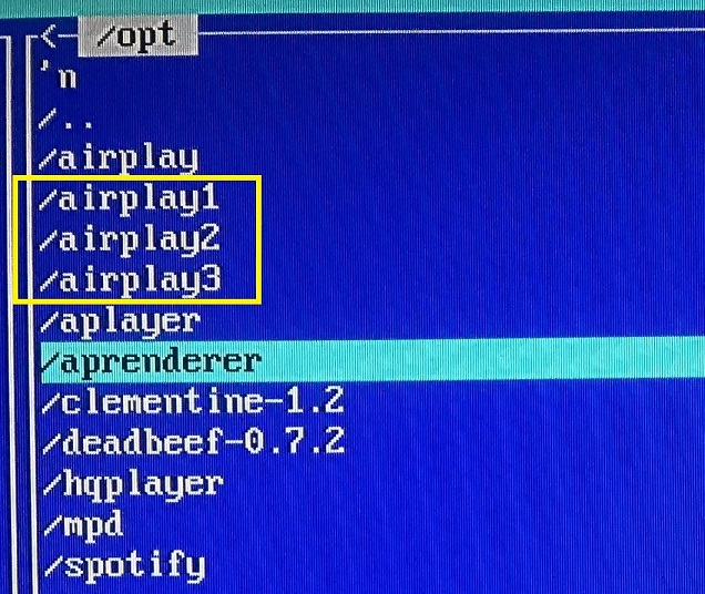

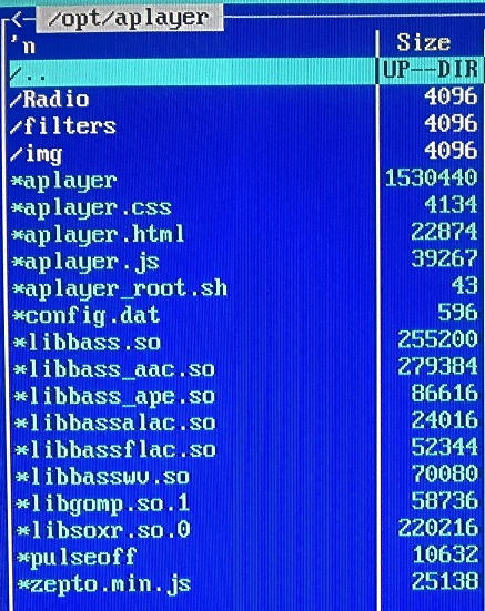

Можно так:
Загружаешься с флешки, видишь терминал, в командной строке вводишь mc, переходишь в папку /opt. Там папка плеера aplayer. Переименовываешь ее в aplayer2 (на всякий случай), копируешь содержимое архива из это ссылке , т.е. папку aplayer с новой версией.
То же самое и с рендерером
Перезагружаешься, через mc проверяешь, что все изменения сохранились в папке /opt - у меня сохранились.

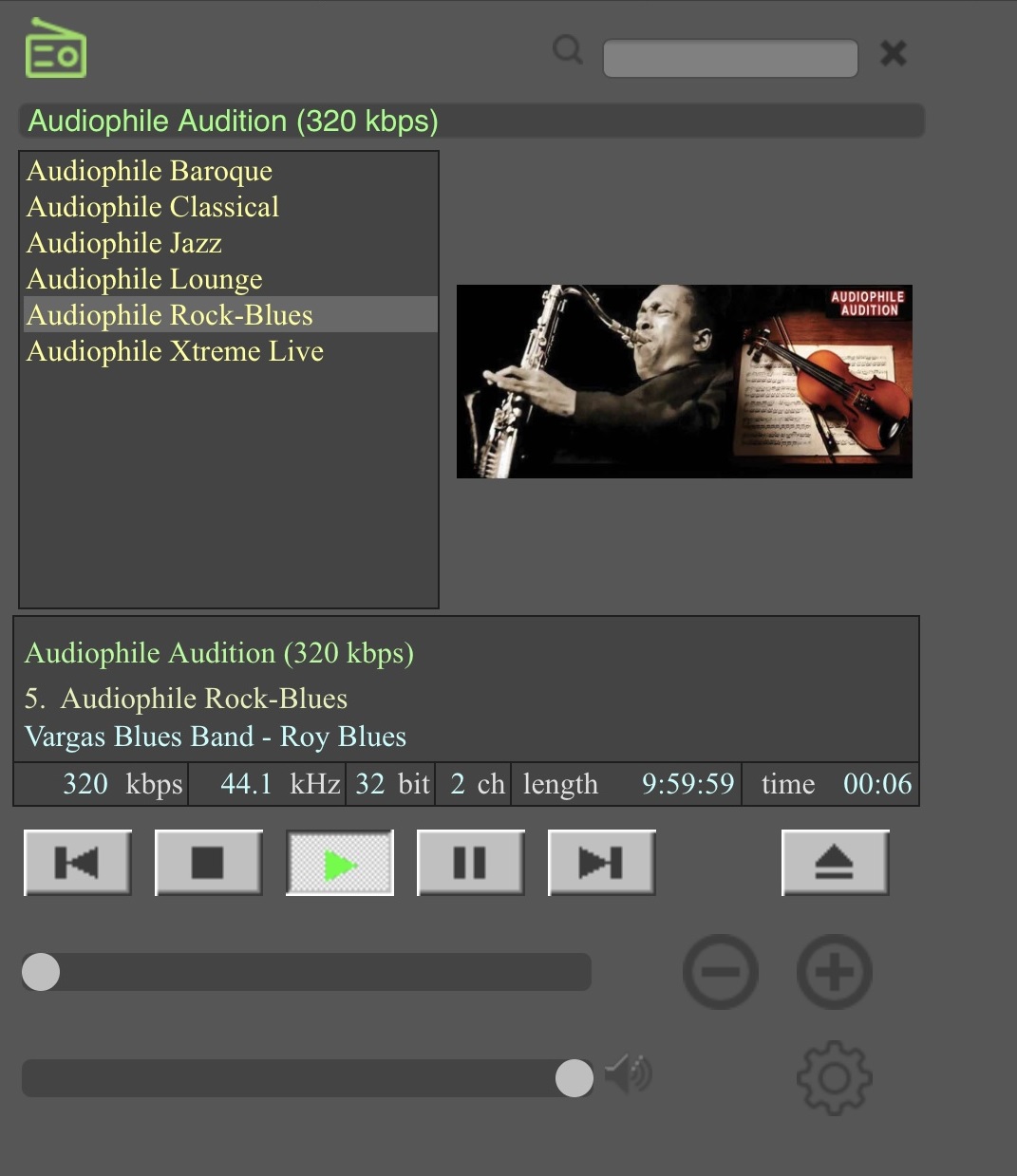

Вот мои результаты, что бы не быть голословным:
Создал несколько папок с разными версиями АП Добавил: на названия папок внимания не обращайте, главное принцип
Запустил "родную" (старую) версию, видно, что радио нет
В папке /opt/aplayer замени версию АП на последнюю, появился ярлык радио
Теперь самое главное, перезагрузился, запустил АП, видно, что стартанула последняя версия, с радио
