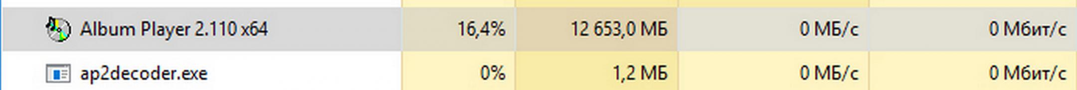

IgorA, последняя версия плеера при запуске стала жрать оперативку без остановки, окно не появляется. До этого изначально была проблема, Винда 10 прекращает работу плеера при сканировании диска плеером при выборе папки с альбомами. Пользовался сохраненным списком в предыдущей версии плеера.
@_IGOR_, надо попробовать удалить из папки плеера файл aplayer.dat, в котором автоматически сохраняется последний плейлист. И если получится найти папку, на которой падает сканер, то интересно ее посмотреть.

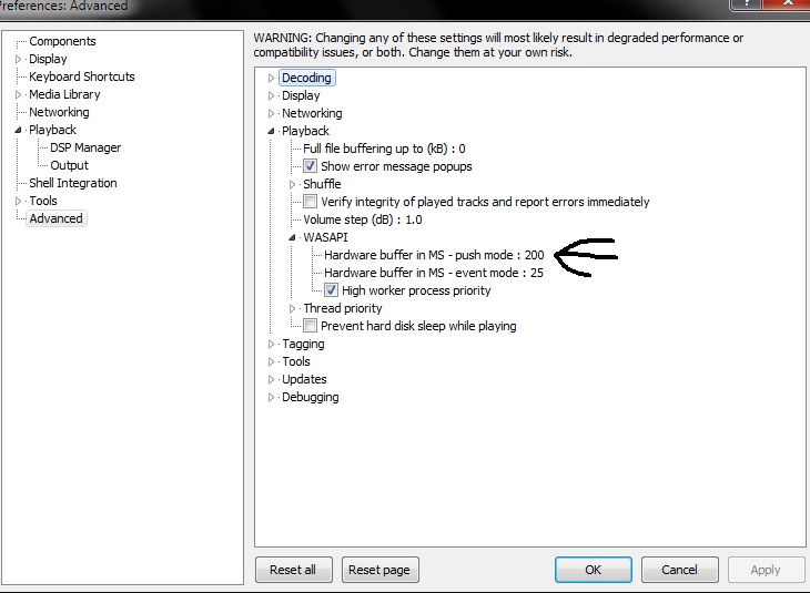

Приветствую автор, а где можно выставить буффер при выборе например Event или Push как показано в Foobar2000.

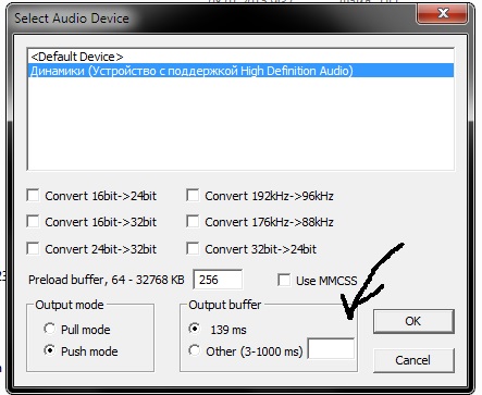

Здесь? Или в другом месте?
Режим выбирается слева внизу. "Pull mode" - другое название для "Event mode".
Размер буфера - справа, "Output buffer", в миллисекундах.
