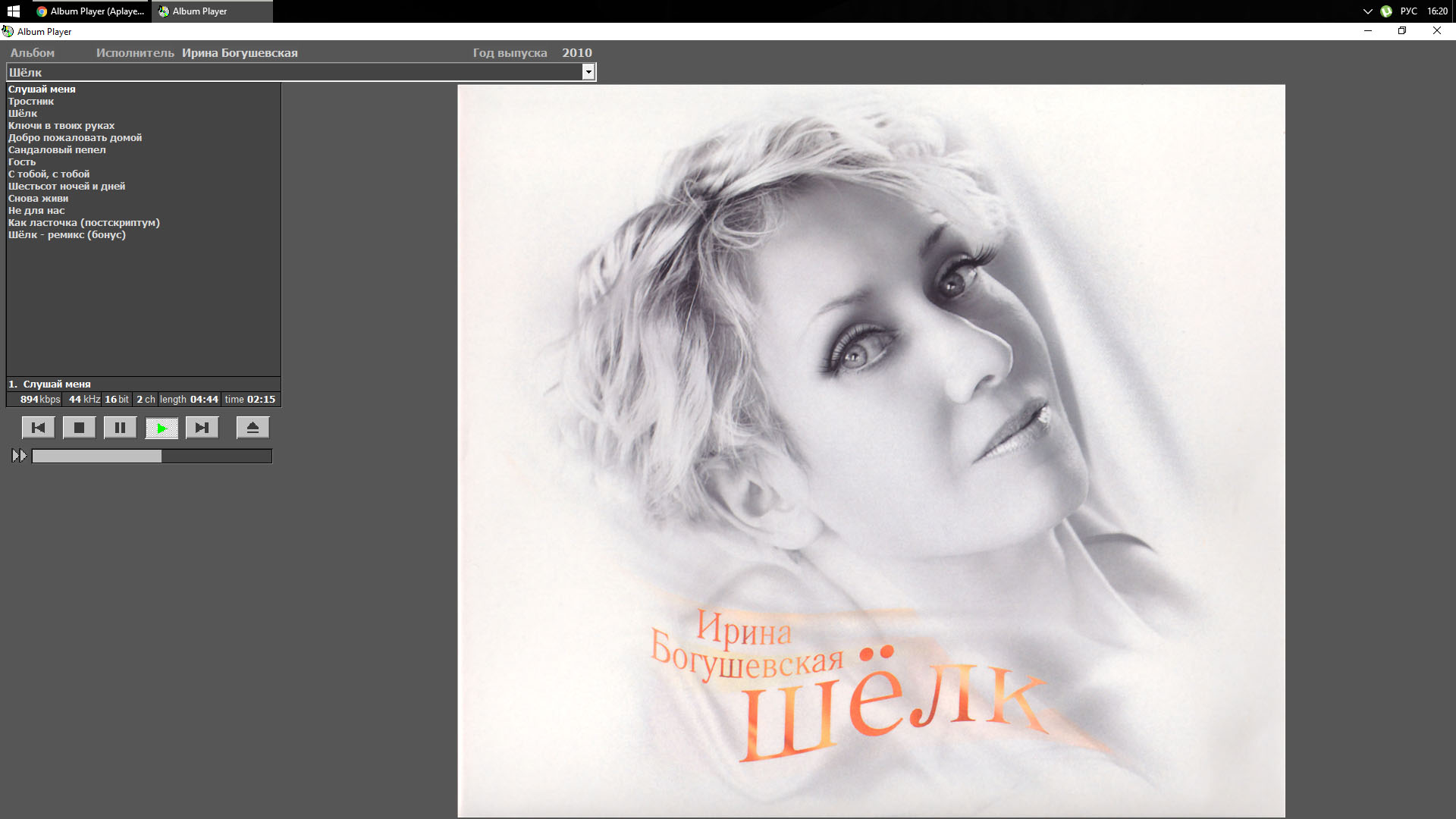

вы меня не совсем правильно поняли, хотелось бы чтобы в 1920х1080 плеер смотрелся органичнее, а не как в прилепленом скрине

@antnik87,
спасибо за внимание.
Вам же советовали пользоваться масштабированием через веб-интерфейс. Кстати, очень удобно и более менее симпатично.
Можно задать и не пропорциональное масштабирование, дабы растянуть пошире, например на весь экран. На примере масштабирование 1,3 от оригинала, при разрешении экрана 1366х768. Дома на 1920х1080 использую масштабирование 2 или 3х2 на полный экран.
