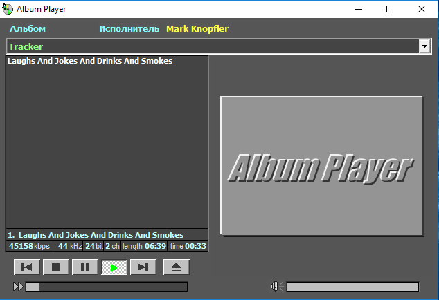

На ближайшую перспективу (не горит, но...), треки DSD512 - 22.5 MHz (24 bit 44KHz 45158kbps), воспроизводит звук с искажениями (дребезжание и хрип).
Спасибо, посмотрю. Что-то там не так с параметрами декодеров для DSD512.
Чтобы сейчас устранить дефект, можно в свойствах SACD плагина переключиться на первый в списке вариант декодера в PCM: Multistage (Fixed-Point).
В этом случае у меня играет нормально.
Проблема решена, спасибо!
