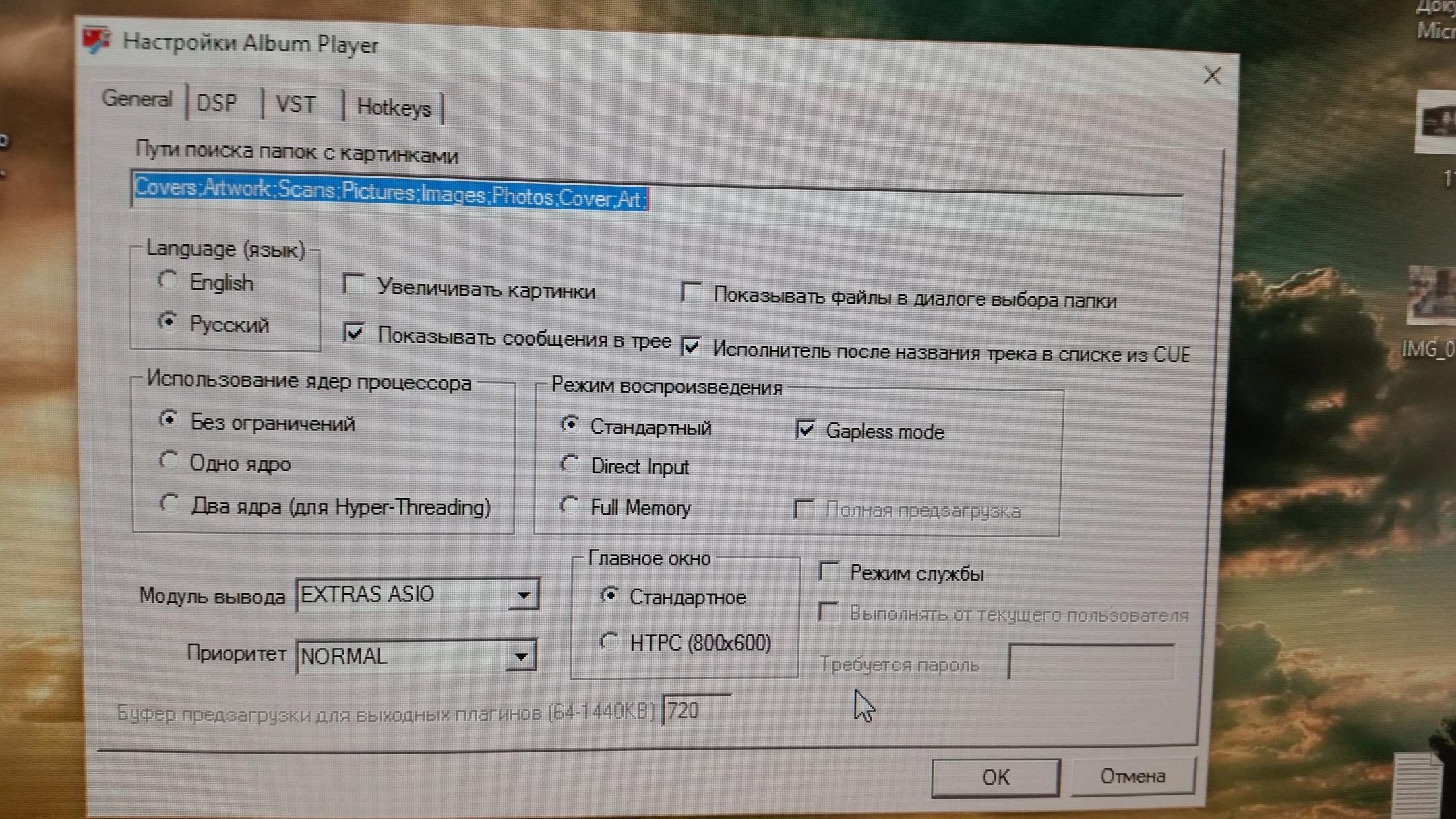

@Сергей Сустин, есть два варианта:
а) использовать стандартный модуль вывода, выбирать там выходной плагин out_asio и включить в его настройках опцию "Enable volume control"
б) если использовать модуль вывода EXTRAS ASIO, можно подключить VST плагин для регулировки громкости, например, бесплатный Blue Cat's Gain Suite, который можно скачать с официального сайта:
http://www.bluecatau...nload/Products/
Можно найти его в списке и скачать инсталлятор нужной версии, VST - для 32-разрядного плеера, VST64 - для 64-разрядного. При установке посмотреть путь к папке установки и скопировать из нее dll файл плагина в папку VST32 или VST64 плеера. Затем выбирать и настраивать также как и другие VST плагины.
Изменено пользователем IgorA
использовать стандартный модуль вывода, выбирать там выходной плагин out_asio и включить в его настройках опцию "Enable volume control" - нет в настройках такого.. Такое можно сделать в wasapi
Надо выбрать в списке, который на картинке внизу слева, модуль вывода "Standart".
После этого запустить плеер, войти в контекстном меню в "Режим вывода", там выбрать первую строку в списке и нажать "Настройка". В появившейся панели настроек справа будет опция "Enable volume control" .
Для Asus Xonar D1 остальные галочки не требуется устанавливать.
