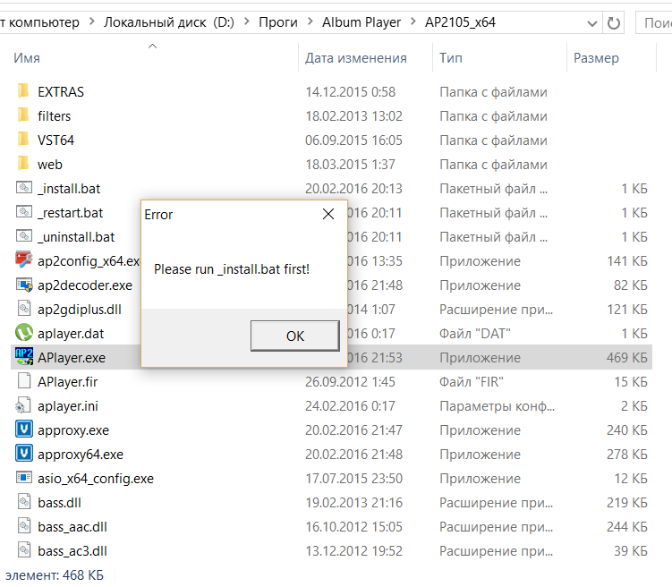

@IgorA, после перезагрузки/включения винды (10), пишет ошибку воспр. помогает restart.bat.

После запуска AP2106_x64_beta (Win 10_64), пишет ошибку воспр. помогает restart.bat.

После запуска AP2106_x64_beta (Win 10_64), пишет ошибку (post-26448-0-58654700-1456248877_thumb.png) помогает restart.bat.
Это при первом запуске, в дальнейшем (если не трогать настройки) всё запускается и работает нормально.
