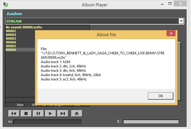

Уважаемый IgorA , это здорово и спасибо!

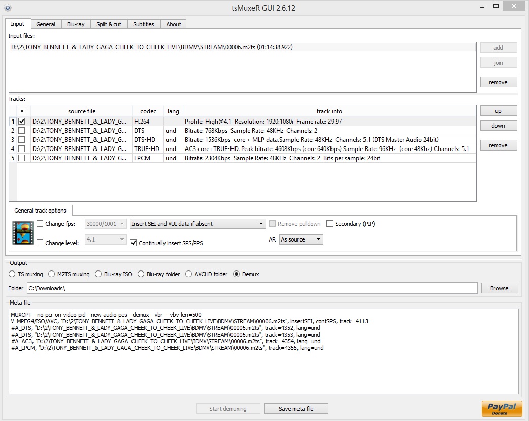

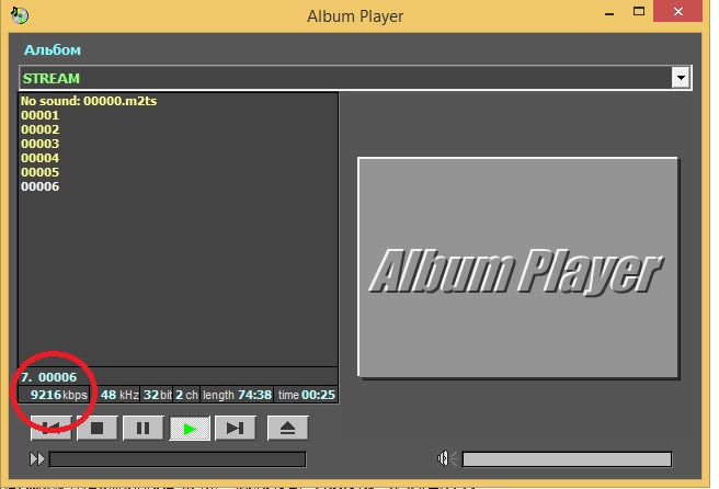

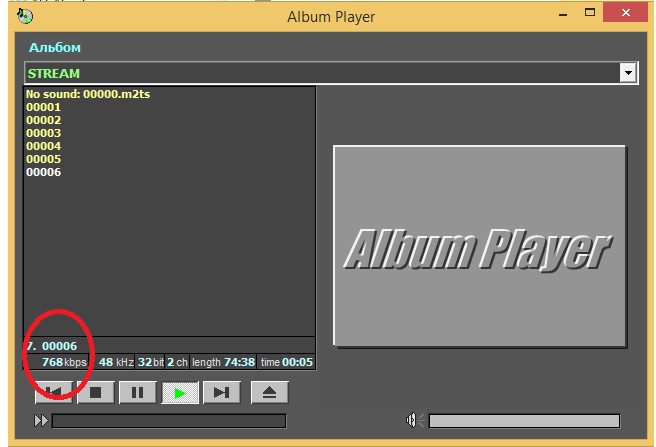

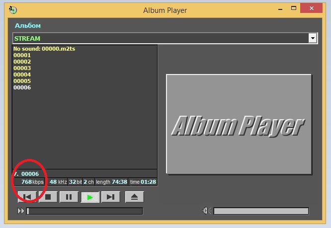

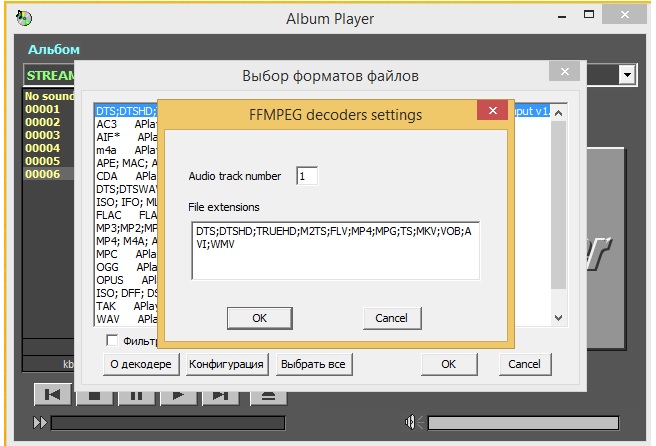

Все работает, но, естественно, ряд вопросов.

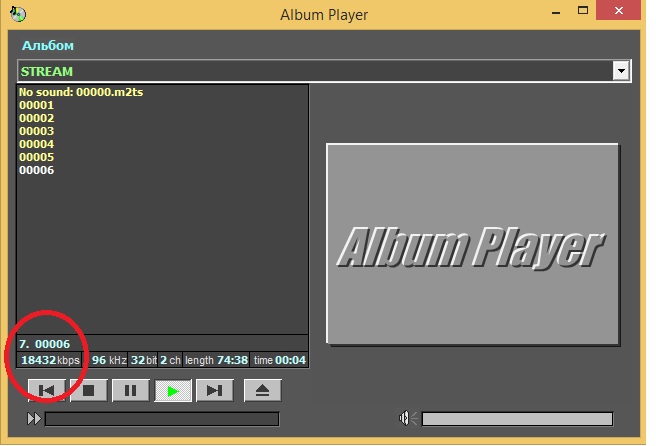

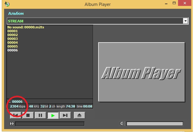

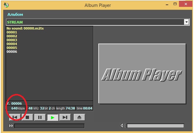

В m2ts файле 4 аудио дорожке
АП в свойствах файла показывает, что их пять, видео ряд, где нет ни какого звука определяется как первая аудио дорожка
Если в свойствах FFMPEG установить 1, то воспроизводиться будет первая аудио дорожка
Если в свойствах FFMPEG установить 2,3 или 4, то АП играть будет, если в настройках DSP включить конвертацию 5.1 в стерео
FFMPEG - 2 дорожка
FFMPEG - 3 дорожка
FFMPEG - 4 дорожка
Если в свойствах FFMPEG установить 5, играть будет последняя четвертая стерео дорожка
Так сколько же дорожек определяет АП, если их всего четыре, а отыграно уже пять разных дорожек.
Но и это еще не все, если выставить в FFMPEG номер дорожке 6 (или любой номер больше пяти), то играть будет опять первая
Итак, АП определил и отыграл 5 аудио дороже, хотя их всего 4
А теперь главное:
Уважаемый Игорь, осталось "прикрутить" видео (Блю-рей и ДВД концерты), можно отдельным, таким же простым (в хорошем смысле) плеером, с выводом звука через ASIO и KS и наша благодарность не будет знать границ (в разумных рамках, естественно)!!! :loveshower:
Что скажите? :praynew0:
Видимо, это какая-то особенность анализа конкретного файла. У меня в файлах m2ts плагин определяет столько аудиодорожек, сколько их есть на самом деле. Если где-то нашел 5 вместо 4-x, то главное, что не меньше. Когда заданный в настройках номер дорожки превышает их число, действительно, воспроизводится первая дорожка. Так сделано, чтобы настройка на дорожку не блокировала воспроизведение обычных аудиофайлов.

"Видимо, это какая-то особенность анализа конкретного файла....главное, что не меньше..." - возможно.
Это единственный у меня концерт, в котором я еще не вырезал все аудио дорожки, кроме РСМ-стерео. Сейчас поставил на закачку еще один концерт с тремя аудио дорожками, посмотрим, что там будет.
Но это не главное, играет и хорошо, хорошо, что хорошо играет.
Главное, это моя просьба.

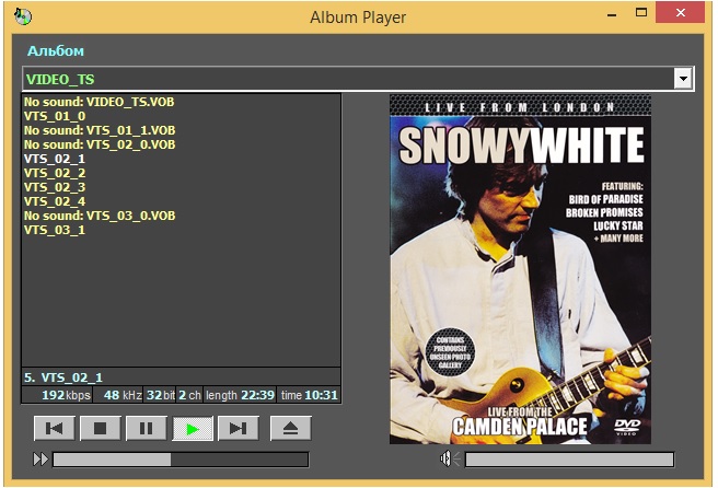

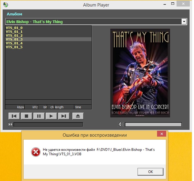

Проверил, играет ли аудио дорожку в ДВД - играет, класс!
Жаль без видео ряда. :praynew0:
Упс! Не класс - играет в зависимости от концерта либо только первый файл VTS_02_1.VOB, либо первый и второй, а следующие не играет, либо вообще ни чего не играет
Или играет все:
Игорь, это то же особенности "конкретного файла" или системная ошибка?
Изменено пользователем fordfocus533

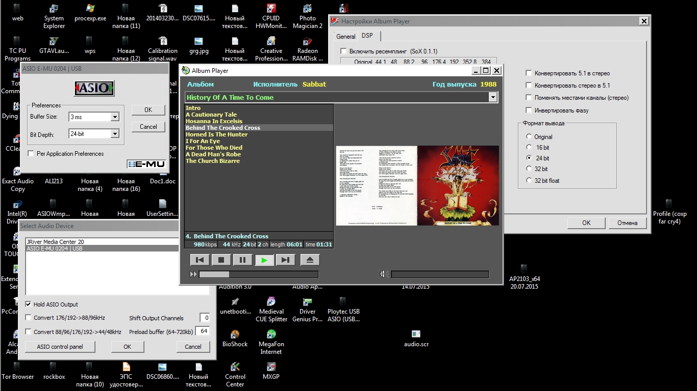

ASIO или KS - это только JRiver Media Center
У него вывод звука только 32bit, мне бы хотелось выбрать 24, но нету таких настроек, но для видео сойдет.
Изменено пользователем Ilia555
Ilia555, да, действительно, я не обращал внимание. Дисплей моего ЦАП показывает 24, а плеер: "Выход ..32 бит..". Это если через ASIO.
При выводе через KS можно зафиксировать 24 бит, есть это так необходимо.

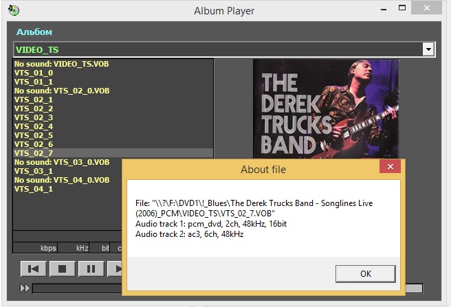

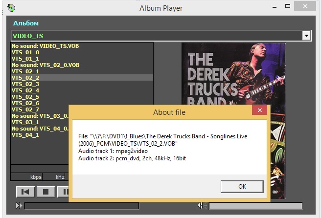

@fordfocus533, ffmpeg плагин по ссылке обновился. Для VOB файлов исправлено воспроизведение, ускорено декодирование аудиофайлов.
IgorA, спасибо, все работает.
Если можно, последний "каприз":

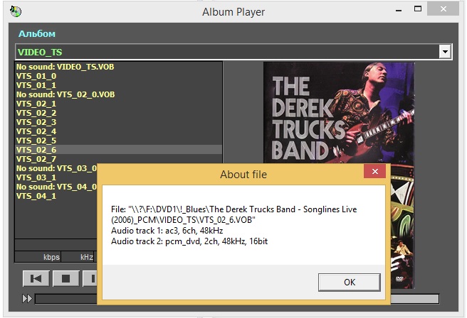

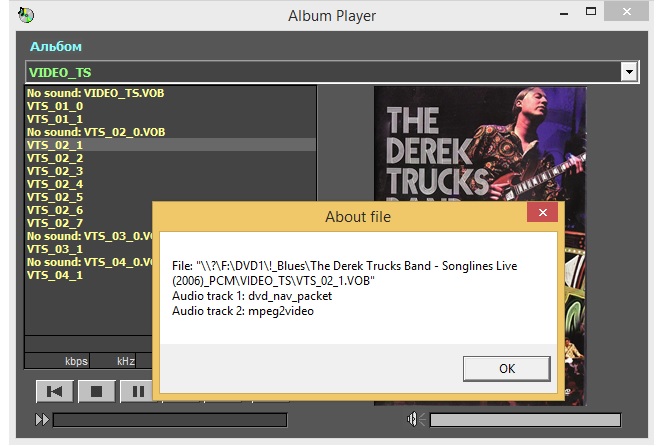

Что бы выбрать нужную дорожку обычно смотрим инфу по первому файлу.
В примере две дорожки: AC-3 - 5.1 и PCM - 2 канала.
По первому 1.VOB выводится следующая инфа и ни чего не понятно, где нужный PCM
Следующие файлы 2 - 5. VOB выводят уже более понятно:
Шестой файл VOB - совсем все правильно
А в седьмом VOBе все перевернулось: дорожки поменялись местами:
То же самое и в других концертах, которые проверил: тип дорожек выводится по разному в разных VOB файлах. И главное, дорожки меняются местами и при переходе на следующий VOB звук может пропасть. А если установлена конвертация 5.1 в стерео, то звук поменяет формат.
Резюме: было бы неплохо если форматы аудио дорожек отображались бы правильно и понятно (главное чтобы "PCM" или "Stereo" обображалось) и что бы дорошки не менялись местами.
Спасибо.

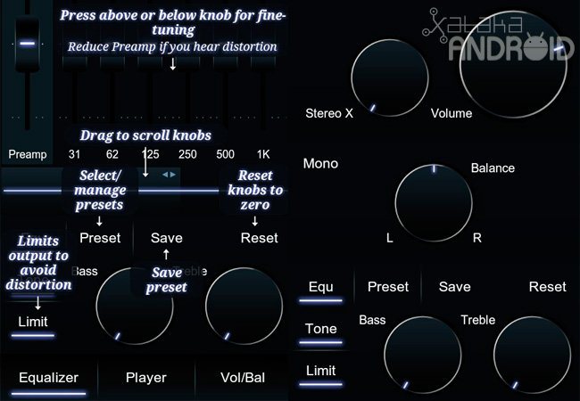

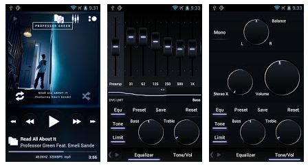

2) эквалайзером не пользуюсь, но в некоторых случаях хотелось бы немного добавить высоких или убрать низких частот (для не идеальных систем и записей пригодилось бы, как плагин).
Толково реализовано в ПАП Poweramp настройки эквалайзера.

@fordfocus533, ffmpeg плагин очередной раз обновился. Вывод информации о треках исправлен и для VOB, и для m2ts файлов.

IgorA, спасибо, информация о треках теперь действительно выводится корректно.
Но, есть концерты (ДВД), в которых треки меняются местами по версии АП в разных VOB и звук пропадает при переходе к следующему VOB если выбран номер дорожки РСМ стерео, а в следующем VOB за этим номеров 5.1. Есть концерты, где все нормально.
И как не прискорбно, но AleXH частично прав и даже на блю-рей многие аудио дорожки в PCM стерео записаны мягко говоря не очень, без разницы в каком формате (48 или 96 кГц) и идут как приложение к видео ряду.
