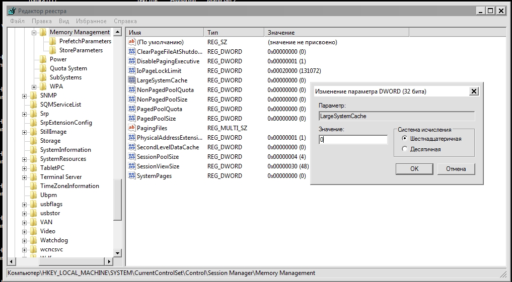

@nikitosss, вдруг поможет, посмотрите, не включен ли у вас большой кэш?, если включен отключите...
кста, у меня было что при использовании 2х ядер звук мог начать трещать, помогло отключение этого кэша, к тому же звук лучше по моему стал.

У меня уже 0 там стоял :) Все равно спасибо за совет!
Кстати, похоже решил проблему. Отключив Планировщик задач! По крайней мере, никаких искажений при откл. экране на протяжении часов 15 не было :)
