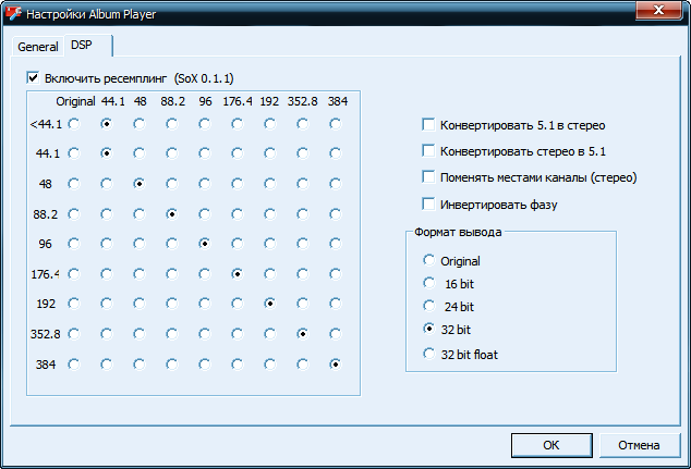

подскажите плиз какой алгоритм передискретизации используется при воспроизведении через эйсио 24-192 файлов?
@Avelis, в этом модуле - прореживание семплов без обработки. Для передискретизации с фильтрацией следует использовать ресемплер с вкладки DSP в ap2config.

Вопрос переиначу:
насколько, по мнению форумчан софтовая передискретизация силами плееров (АП или ВНЕ) поможет или нет "железному" ЦАПу обработать сигнал.
Т.е. проще будет ЦАПу или нет, если на него подадут не 44,1 , а 88,2 или, если кто-то захочет, то и все 176,4.
Имеется ввиду, что ЦАП "классически", с 8-ми кратной встроенной передискретизацией, не Audio Note и прочие изыски без оной.
Имеется ввиду, что ЦАП принимает сигнал минимум до 176,4-192.
Ответы, типа "все оценивается на слух" понятны и заранее принимаются, но хотелось бы услышать авторитетные или эмоциональные мнения форумчан. Если кто-то применяет апсемплинг, то зачем и почему?
Пробовал применять повышение на своём ЦАПе. При прослушивании скажем к примеру фортепиано (почему то на этом инструменте лучше всего это было слышно...) Слышны были искажения на внешней акустике. При повышении только битности нормально. Использую сейчас такой вариант...post-7129-0-72674000-1425965869_thumb.png
Вроде всё отлично.
НУ, вот больше нравится так :)
