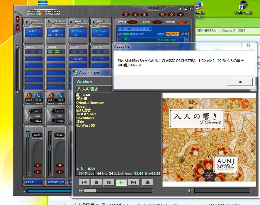

Вот ошибка - плеер не справляется с загрузкой файлов, имена которых содержат иероглифы, например : "八人の響き-01-乱 RAN.dsf" .
После переименования файла просто в RAN.dsf , он загружается и проигрывается.
У меня версия 2.101 воспроизводит файл с указанным именем (имя я скопировал из цитируемого сообщения). Вот скриншот "на ходу":
Ещё раз сегодня тестировал с целиком загруженным материалом - подтверждаю, всё работает без ошибок, файлы загружаются, начего не падает.
Может быть пробовал не до конца загруженные файлы воспроизводить ...
