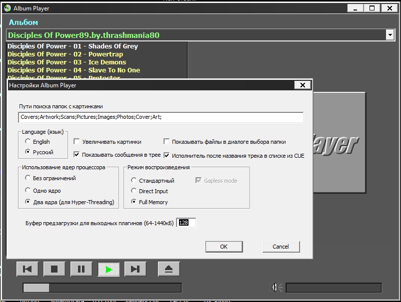

Раньше можно было установить Direct input и Full Memory одновременно. Причем, что один, что другой режим звучали лучше, чем без них вообще.
Теперь же можно выбрать что-то одно. Почему?
Потому что в 2.101 Direct input входные плагины выбраны всегда. Других там нет. Все режимы реализуются на их основе.
Не много уточним. Выбрав full mem, мы получаем декодирование в память + direct input. Выбрав direct input получаем этот же режим, что и по умолчанию. Если директ плагины задействованы всегда, зачем опция это дублирует?
Любой режим отичающийся от стандартного не использует буфер предзагрузки для выходных плагинов (720) ?
В режиме по умолчанию директ плагины загружают данные в буфер предзагрузки, откуда они порциями передаются драйверу. В direct input режиме эти данные загружаются сразу в буфер драйвера.

Ничего не изменилось, разве что модуль с ошибкой libmpg123.dll. Все тот же approxy.exe. Битрейт на мп3 определяется ненормально высокий, от 1400 до 5000 кб/с, как буд-то хайрез. Потом писк и вылет, либо сразу ошибка.
Я обновил еще раз, теперь на более свежую версию библиотеки libmpg123. Может быть, это поможет.
Игорь, в новой версии плеера AP2101_x64 у меня присходит прекращение работы ap2decoder, обычно при смене треков в hi-res или при смене дисков в плейлисте. Размер буфера увеличил, размер буфера предварительной загрузки тоже увеличил, не помогло, вывод звука стандартный ks или asio. Может еще что-то можно подкрутить? Попробовал предыдущую версию AP2100_x64, там все нормально
Перепробовал все конфигурации, ничего не помогает. Хотя с предыдущими версиями плеера вообще никаких проблем
@kul71, если отключить в настройках плеера "Gapless mode" - повлияет ли это на стабильность?
@IgorA, отключение "Gapless mode" помогло, спасибо.

@IgorA, При отключении "Gapless mode" плеер отключается заметно реже, но все равно проблема осталась.
@Nix!, Да бог с ними, имею в виду sacd, у меня они и раньше паршиво играли, точнее сказать не играли, я уже привык. Главное воспроизведение флаков настроить
@Vitalii, в этом конкретном случае красота является следствием освобождения звука от внешних влияний, а не улучшения оригинала какой-либо обработкой.
Что касается настройки битов в WASAPI, то если воспроизведение есть - можно ничего не менять, если нет - может требоваться подбор варианта, который устроит драйвер. Для некоторых аудиокарт и ЦАПов на XMOS можно ничего не конвертировать (все флажки могут быть сняты). Для встроенного звука может требоваться все переводить в 32 бита, а для обычных USB ЦАПов - в 24 бита.
@Vitalii, "Event" и "Pull" в данном случае два обозначения одного и того же режима. Режим "Pull" передает данные по запросам от драйвера, режим "Push" сам периодически опрашивает состояние буфера драйвера. Exclusive режим в плеере используется всегда, поэтому не выбирается. Push выбран по умолчанию как более совместимый режим, так как некоторые креативовские карты не поддерживают "Pull". Однако "Pull" более экономичен по потребляемым ресурсам. Когда оба режима работают, выбирать можно на свой вкус по звуку.
На такой конфигурации если поставить буфер предзагрузки 64кб то ничего не играет, но этот буфер должен не учитываться при фуллмемори?
