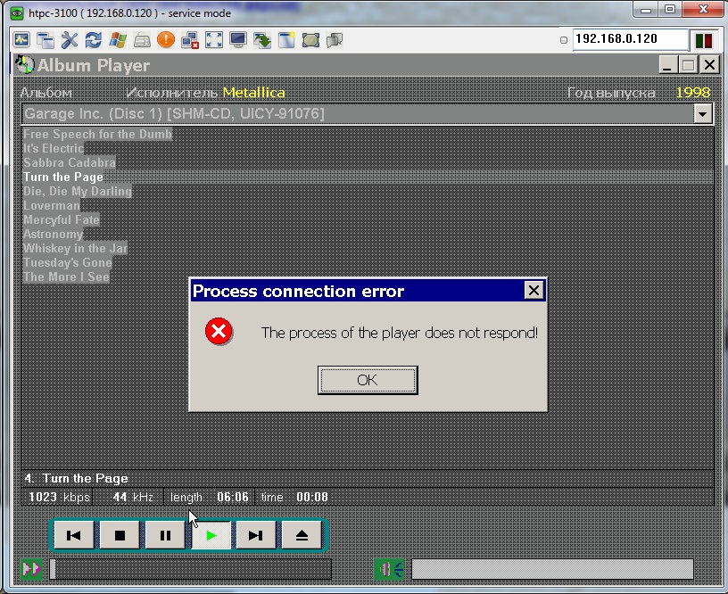

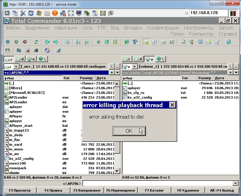

У меня по какой- то причине не выводится звук при использовании Kernel Streaming. Нажимаю Play - тишина, нажимаю Stop - скриншот 2, закрываю плеер - скриншот 1.
Версия ASIO работает нормально.
Помогите разобраться, пожалуйста.
А конфигуратор KS видит устройства?
И если попробовать вариант KS не из папки EXTRAS, а из установочного комплекта, где есть выходной плагин out_ks.dll - он тоже не работает?
