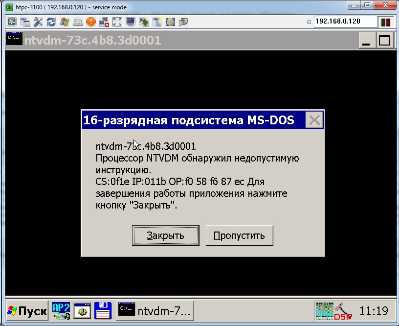

У меня на ASIO при старте ошибка (см. скриншот)
На Kernel Streaming все нормально, да и звук, как мне показалось, получше будет
